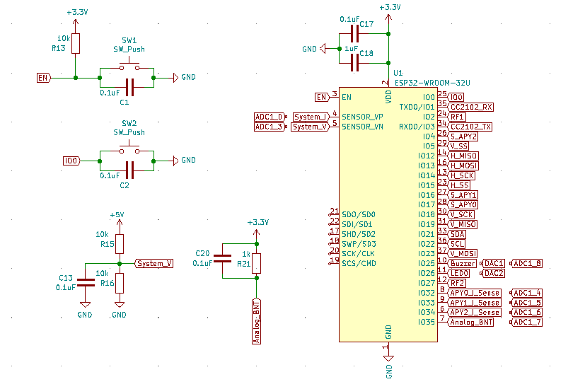

环境:
Arduino IDE 1.8.16
Arduino Framwork
ESP32-WROOM-32U (16MB)
UART 芯片 CP2102
描述:
我参考了官方电路文件,试做了一个PCB,
可以正常自动烧录程序,Arduino IDE 串口能通信,
但是第一次上电时,ESP32不会运行,
除非手动按EN按钮,或是重新上烧录程序触发重置
有人知道问题在哪里吗?
原理图

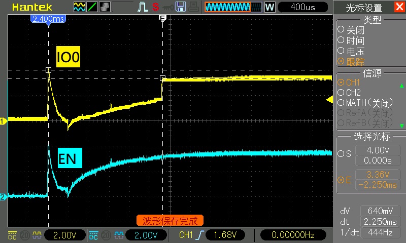

上电后波形图

解决了,
判断EN复位时间过短,
电容从0.1uF加大到1uF,
延长复位时间。
