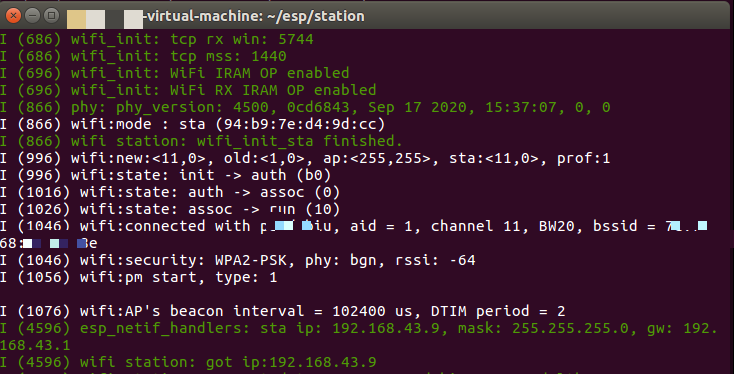

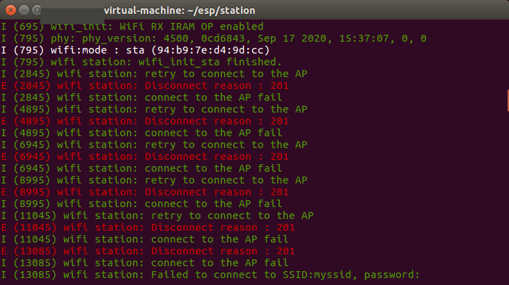

感谢你的建议,我使用了Ubuntu16.04的虚拟机,ESP-IDF版本为加tag的v4.2.1,分别在两个终端运行sta和AP的示例代码,两个ESP32距离约20厘米。
1.添加了你提示代码后,我发现disconnect event 的 reason code 是201,但是我在手机查看附近WiFi时能发现该AP。
2.我修改了sta的配置后,使它去连接我的手机热点,此时它能发现我的手机,并且连接无问题。

请问问题是否已经解决呢?
看图片 station 连接的 ssid:myssid, password 为空,是否和 softap 的设置一致?
station默认要连接加密的 AP,需要设置 password.
如果是连接不加密的 AP,需要修改 wifi_config.threshold.authmode = WIFI_AUTH_OPEN

问题已解决,不是密码和sssid的问题,是因为我个人第一次使用而没有装天线,导致信号强度太弱,ST无法扫描到AP。
