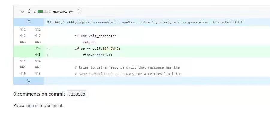

根据你的提问我不知道是只有自己的开发板烧录不了还是所有板子都烧录不了,如果是只有自己的板子烧录不了,建议关注上电时IO8的电平是否为高,如果所有都烧不了可以看下这张图对应进行修改然后尝试

非常感谢你的回复,是只有我做的板子烧入不了程序,开发板没有问题,我上午通过飞线将GPIO2 GPIO8 GPIO9电平测量了一下,发现GPIO8是悬空的,强制拉高后,程序可以烧入了,但是烧入后串口显示invalid header: 0xffffffff,应该是我多次焊接后内部Flash坏了。

抱歉现在才看见,Strapping管脚电平和手册上的不一致,以及内部Flash损坏
