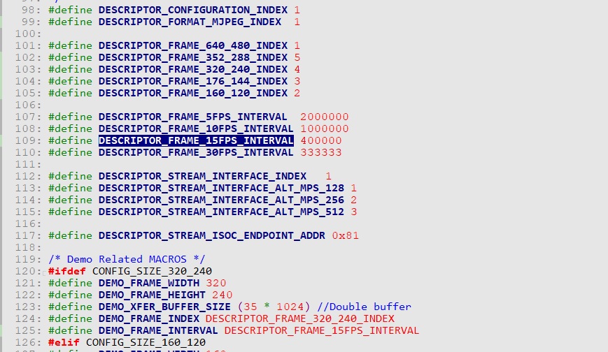

代码里设置的参数是320*240,对应的index为4,摄像头在linux下使用`lsusb -v`查看参数如下:

代码里使用的参数如下图:
代码中的参数
