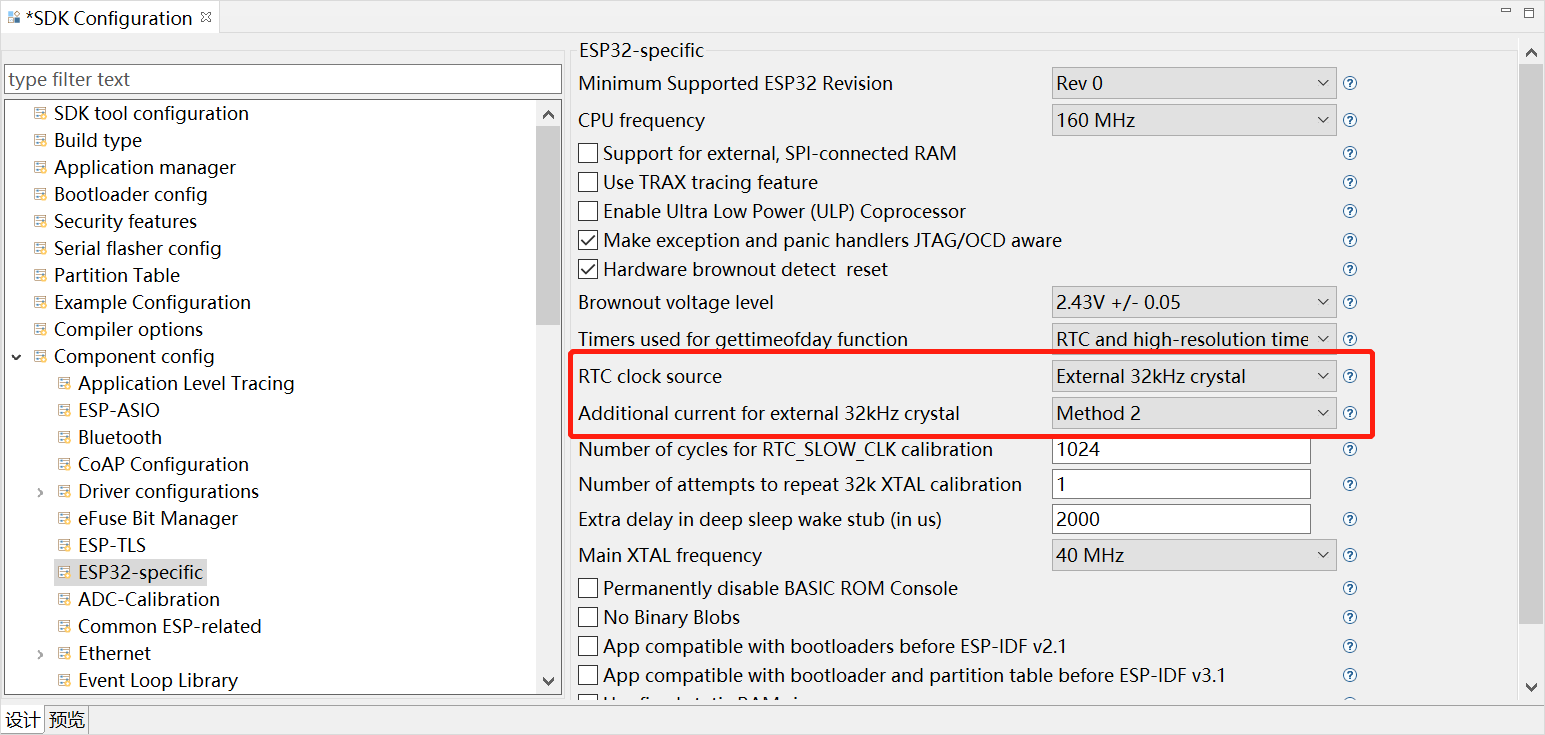

为了验证我的板子上的32.768K晶振是否有问题,我特地买了块ESP-WROVER-KIT开发板来验证,因为只有这个开发板上配置有外部32.768K的晶振。
首先我使用了ESP-WROVER-KIT配套的例程:“examples\peripherals\spi_master\lcd”,然后sdkconfig->Component config->ESP32-specific->RTC clock source->External 32kHz crystal,然后Additional current for external 32kHz crystal中三个选项都试过,如下图:
依然无法使32.768K起振,上电信息如下:

由开机信息W (397) clk: 32 kHz XTAL not found, switching to internal 150 kHz oscillator
可以得知没能起振,然后通过示波器查看晶振两个管脚均没有波形产生,只有在上电的过程中有5个30.86K频率的方波。
请问,要使用这外部32.768K的晶振,sdkconfig或者代码里还有哪些配置要设置的吗???
各位坛友,有用过的指导一下呗。
还有esp-idf中哪个examples是与这32.768K晶振或者RTC相关的?我都翻遍了,没找着。

我这边测试例程的话晶振是可以正常工作的,你这边用的是什么版本的idf?例程并没有特别用到外部晶振的,只要你在menuconfig配置里修改 RTC clock source 就可以了

您好,WROVER-KIT 你最好查下上件的模组是不是 WROVER-E,如果是,请在晶振上跨接一个 10 M 的电阻,V3 版本的芯片必须有个电阻晶振才可以起振。
用的是esp-idf_v4.4_beta1,咱们的开发板不同?
的确是WROVER-E的,开机信息的确也是显示V3版:I (30) boot_comm: chip revision: 3, min. bootloader chip revision: 0
那我找个10M电阻试试。
