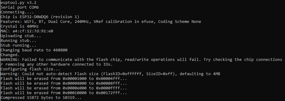

ESP32-D0WDQ6 无法与flash通讯
Postby wesleyroobuck » Fri Dec 17, 2021 2:57 am
我们通过esptool向esp32 烧录固件时出现这个错误。生产了50块PCB,24块有这种问题。请指教
error msg.png (58.63 KiB) Viewed 7609 times

Re: ESP32-D0WDQ6 无法与flash通讯
Postby LJH » Tue Jan 04, 2022 7:02 am
用的 flash 型号是?有没有试过在模组上先确认 flash 是否正常。请检查 GPIO12 有没有设置对。
