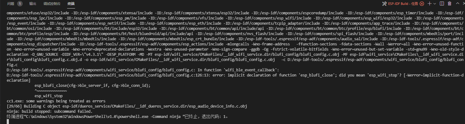

adf编译失败
Postby MsTS96 » Fri Jan 07, 2022 3:30 pm
idf是4.3.1 ,adf是2.3
esp-adf-libs和esp-sr都下载了
请问是我哪里做的有问题?
这是编译报错内容

D:/esp-idf-tools/.espressif/esp-adf/components/wifi_service/blufi_config/blufi_config.c:126:13: error: implicit declaration of function 'esp_blufi_close'; 这是具体报错内容

这个问题似乎是 没有找到 blufi 头文件导致的编译问题,你可以从下面几个点尝试下:
1. 检查 menuconfig 有没有打开使能蓝牙功能呢, 并且要使能 blufi
2. 使用最新的 release v4.4 idf 来编译,menuconfig 中选择正确。
