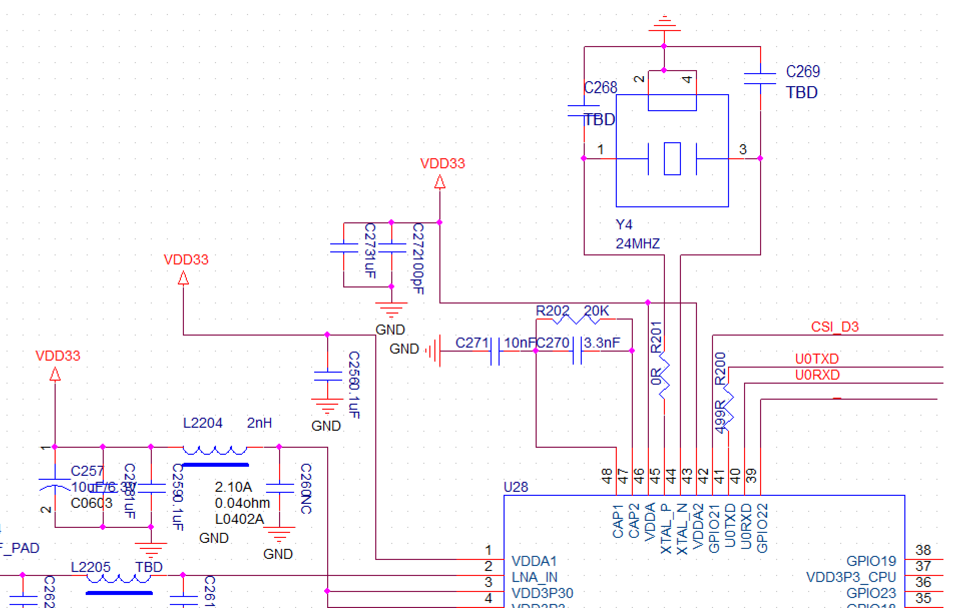

ESP32-D2DW 40MHZ晶振不能起振,请问可能是什么原因?
晶振的第三脚电压1.5V左右,晶振本身在其它ESP32模组上验证能正常工作。
请问正常情况下XTAL_N在芯片启动后会输出什么样的信号?是固定的直流电压吗?还是会某种波形?

I have never measured the crystal signal on esp32, but on other chips, and on esp32 it should be no different, the signal being a 40Mhz sine wave (crystal frequency) with offset roughly half the chip supply voltage, in two crystal pins.

现在是以什么依据认为没起振?测量了晶振波形吗?你是一块板子这样还是都是这样。确定用的是 40 M 是吧,因为图上是 24 M。

用示波器测量,正常的有pin3和pin1都是正弦波,现在板子上的晶振的pin3是1.5V左右的直流电平,24MHZ和40MHZ 晶振都一样,没有正弦波。

you set your oscilloscope to nanoseconds?
did you set the trigger level too?

当前是完全没有 log 是吗?芯片的封装确定是 5X5 的 layout 吧?晶振旁边有电容吗?
能测量下芯片电源脚,EN 脚,CAP1 CAP2 的电源吗?

问题已经解决,是PCB layout问题。
