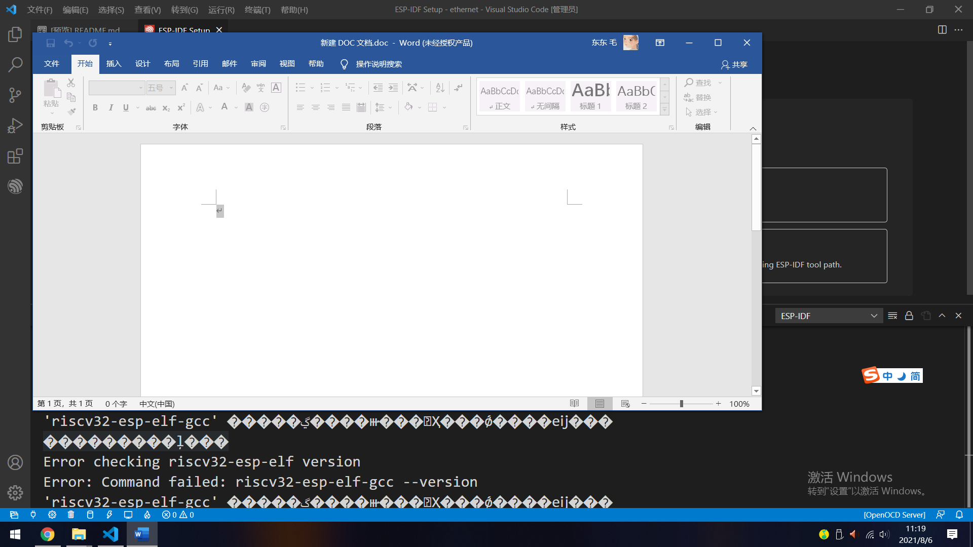

在VSCode里配置了espidf的开发环境,测试前几个官方example的时候都能正常运行。但是自从调试了cmake例程以后,打开vscode、espidf在初始化之后总会报错(如下),并且跳转到esp-idf的安装界面。有时候重装vscode会解决问题,但是打开某些example之后又会反复出现这种情况。
附输出的错误:

【已解决】VS Code里ESP-IDF初始化报错和乱码问题
asd8787www
- Posts: 1
- Joined: Mon Aug 02, 2021 6:05 am
Re: VS Code里ESP-IDF初始化报错和乱码问题
我从编译目标ESP32切换到ESP32 C3,第二天启动就这样了,折腾了很久。
目前解决办法:
选回ESP32,清理一下项目,重启VSCode,再切到C3,又正常了。
目前解决办法:

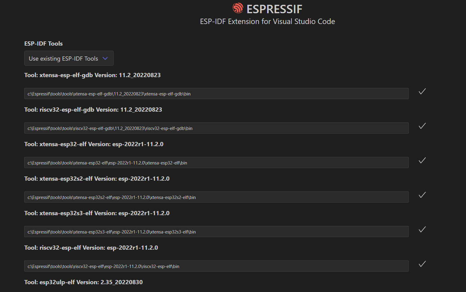

PickledCabbage
- Posts: 5
- Joined: Fri Dec 24, 2021 9:40 am
我的也这样了,两天了。
单独用export.ps1,idf.py build是没问题的。
重装vscode插件espressif也没用。
重装esp-idf也没用。
重装esp-idf也没用。
成功配置过吗?没配置前是这样的,成功配置插件后不会有这个了我的也这样了,两天了。
你好,出现乱码可能是因为环境变量没有配置好导致的无法找到交叉编译器。推荐你重装 extension 时检查 tool 的 PATH 是否正确。
或者你重新安装时安装方式选择 advance,然后进行到 ESP-IDF Tools 界面后检查你所有 tools 的路径是否都正确。
