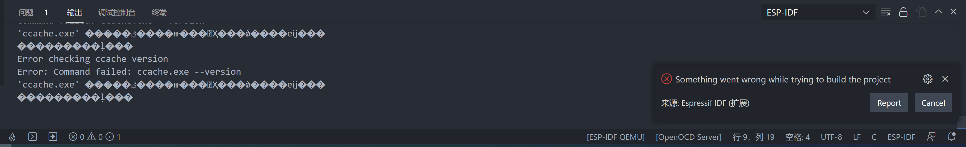

正确安装esp-idf后,使用cmd可以编译下载监视。安装VS Code插件后,初次可以使用VS Code编译下载,重启VS Code后会出现以下乱码,且编译下载失败。运行export.bat并重启电脑后,仍是刚配置好时可以使用, 关闭VS Code后仍失效。
屏幕截图 2022-01-30 022008.png (113.11 KiB) Viewed 8942 times

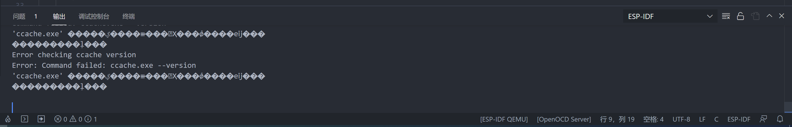

屏幕截图 2022-01-30 022126.png (143.98 KiB) Viewed 8942 times

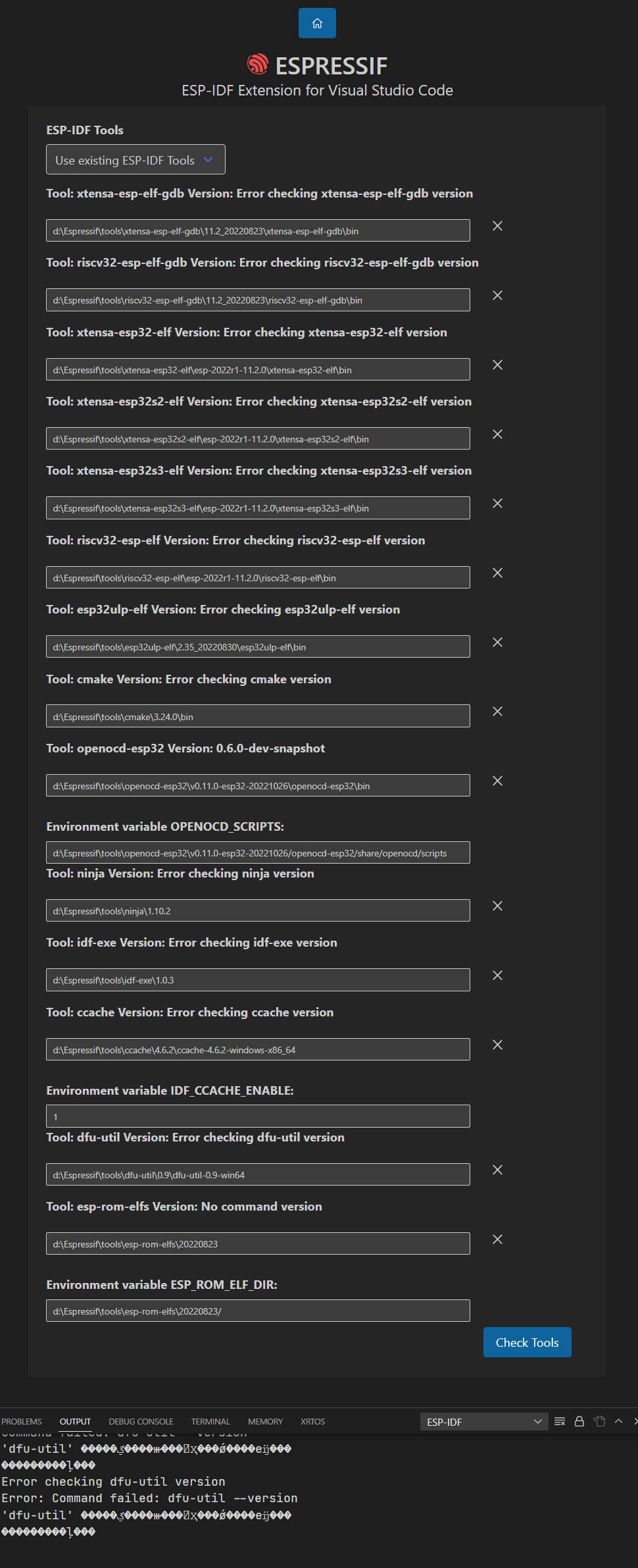

如果是Windows下,先在cmd里运行esp\esp-idf\export.bat
Code: Untitled.bat Select all
cd C:\Users\71492\esp\esp-idf
export.bat
此时显示
Code: Untitled.txt Select all
Setting IDF_PATH: C:\Users\71492\esp\esp-idf
Adding ESP-IDF tools to PATH...
Not using an unsupported version of tool openocd-esp32 found in PATH: v0.10.0-esp32-20211111.
C:\Users\71492\.espressif\tools\openocd-esp32\v0.11.0-esp32-20211220\openocd-esp32\bin
Checking if Python packages are up to date...
Python requirements from C:\Users\71492\esp\esp-idf\requirements.txt are satisfied.
Done! You can now compile ESP-IDF projects.
Go to the project directory and run:
idf.py build
是正常的,如果在
后面,显示了很多路径,你需要手动将提示的路径们逐个添加到环境变量中。
添加好后,应该不会再提示这种交叉编译器找不到的错误了
屏幕截图 2022-02-03 005230.png (153 KiB) Viewed 8814 times

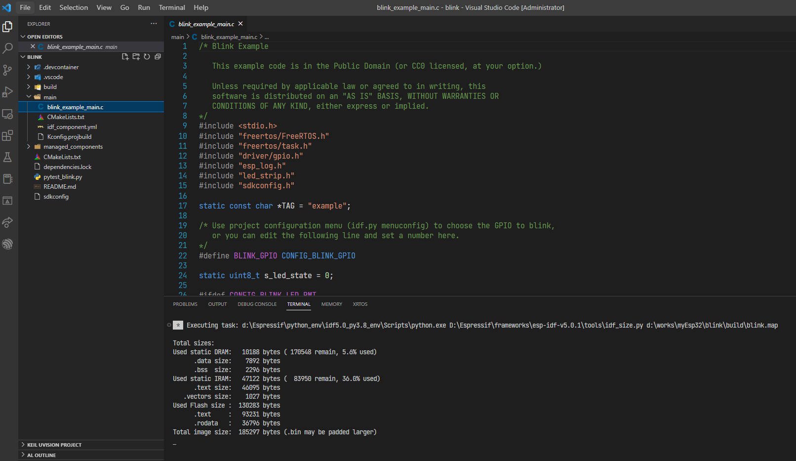

使用上述做法后,VSCode可以烧录监视,唯独不能编译,只能使用cmd窗口编译,并且打开VSCode后不会显示乱码

在操作系统的环境变量中PATH,把 Check Tools 中所有 tool的路径都添加进去,所有的报错都源自这些。
WIN11系统,IDF 5.0 + VSCODE ,安装、编译成功。
