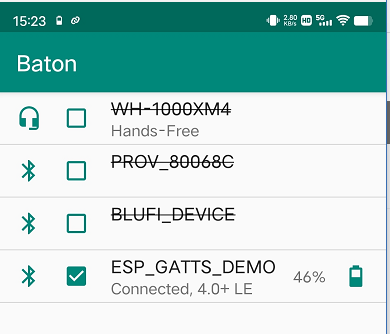

想请问一下,ESP32作为蓝牙设备与手机连接时,可以在手机状态栏显示蓝牙设备电量吗?我使用ble的battery service发现无法在手机状态栏显示,还是需要通过第三方软件才能获取。有什么方式可以像蓝牙耳机那样直接在手机状态栏显示电量?谢谢

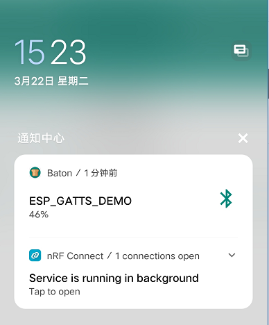

需要通过第三方工具获取,你下载个 baton app 试下,应该可以在通知栏显示
