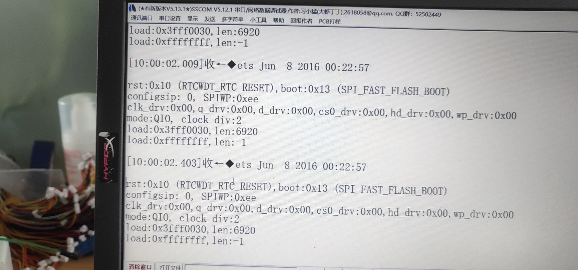

Postby qbxu85 » Wed Aug 18, 2021 2:56 am
板子是esp32-wroom,烧写后一直提示
configsip: 0, SPIWP:0xee
mode:QIO, clock div:2
load:0x3fff0030,len:6920
load:0xffffffff,len:-1
[17:46:24.730]收←◆ets Jun 8 20
[17:46:24.749]收←◆ets Jun 8 2016 00:22:57
mode:QIO, clock div:2鷈ts Jun 8 201
请教各位大神,这个是什么意思,跪求了!

等了好久,没人回答,想找乐鑫的官方技术,也没找到,最后我来回答下吧。
我有两个esp-idf的环境,两个环境同样的操作,同样的代码,同样用的idf.py set-target esp32,idf.py build,同样的烧写工具(唯一不一样的是,环境分别在两台电脑上),一个编译出来就出现如图上面的错误提示,另一个编译完后,就是好的,至于为什么,我着实也不清楚!

您好,我跟您遇到了一样的问题,您是怎么解决的呢

删除 build, 检查 spi mode 。重新编译烧录试试。
