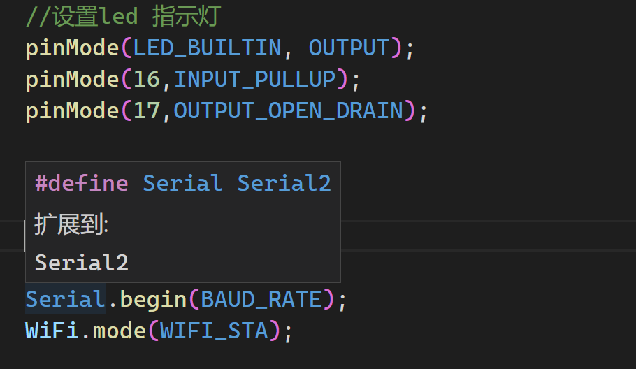

将TX 插上目标芯片RX,如果共地,就会上电
屏幕截图 2022-05-07 214718.png (57.16 KiB) Viewed 4706 times

将TX 上拉后解决问题了
