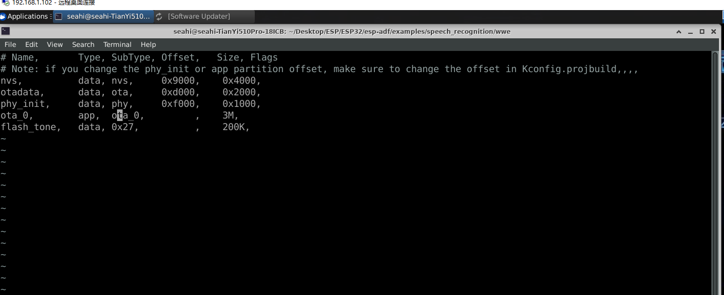

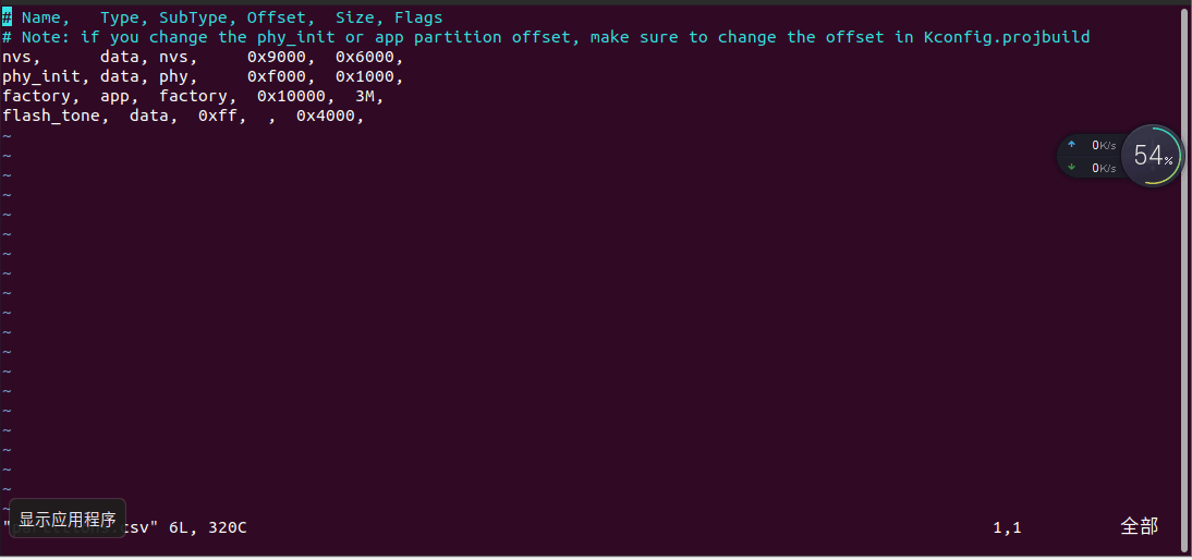

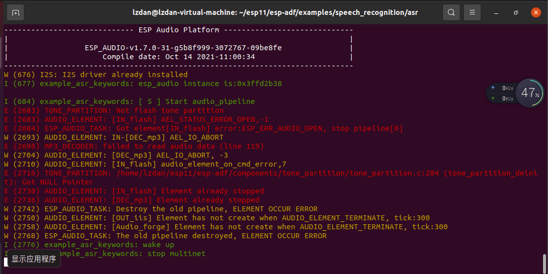

就原来运行的时候是这个错误,改了分区表之后还是下面的错误。

1. 原来的 asr 例程会自动烧录 flash tone 提示音, 除非你的 flash 空间是不够的, 一般是自动帮你烧写进去的。
2. asr 现在已经被 wwe 例程替代了, 请更新 adf ,然后使用 wwe 来测试。
