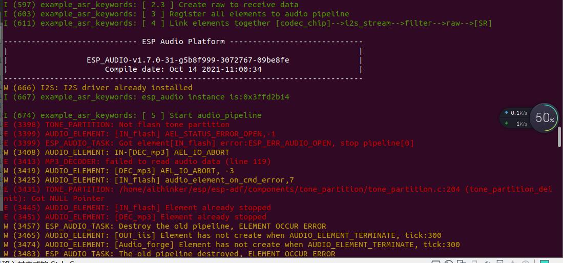

Re: ESP32-LyraTD-MSC V2.2 进行speech_recognition例程失败
请问你的问题解决了吗?我也遇到了类似的问题。我是编译下载后,程序一直无法启动,每次boot运行后就重启。尝试过很多中办法,编译配置,下载配置这些,都是一样。其他程序就没有这个问题。感觉应该是分区表或者下载地址的问题,望指点一下!
您好,这个分区表要怎么改呢?我现在遇到的应该也是这个问题。我也遇到过类似的问题,就是改分区表就OK了,可以参照dueros分区表试试
