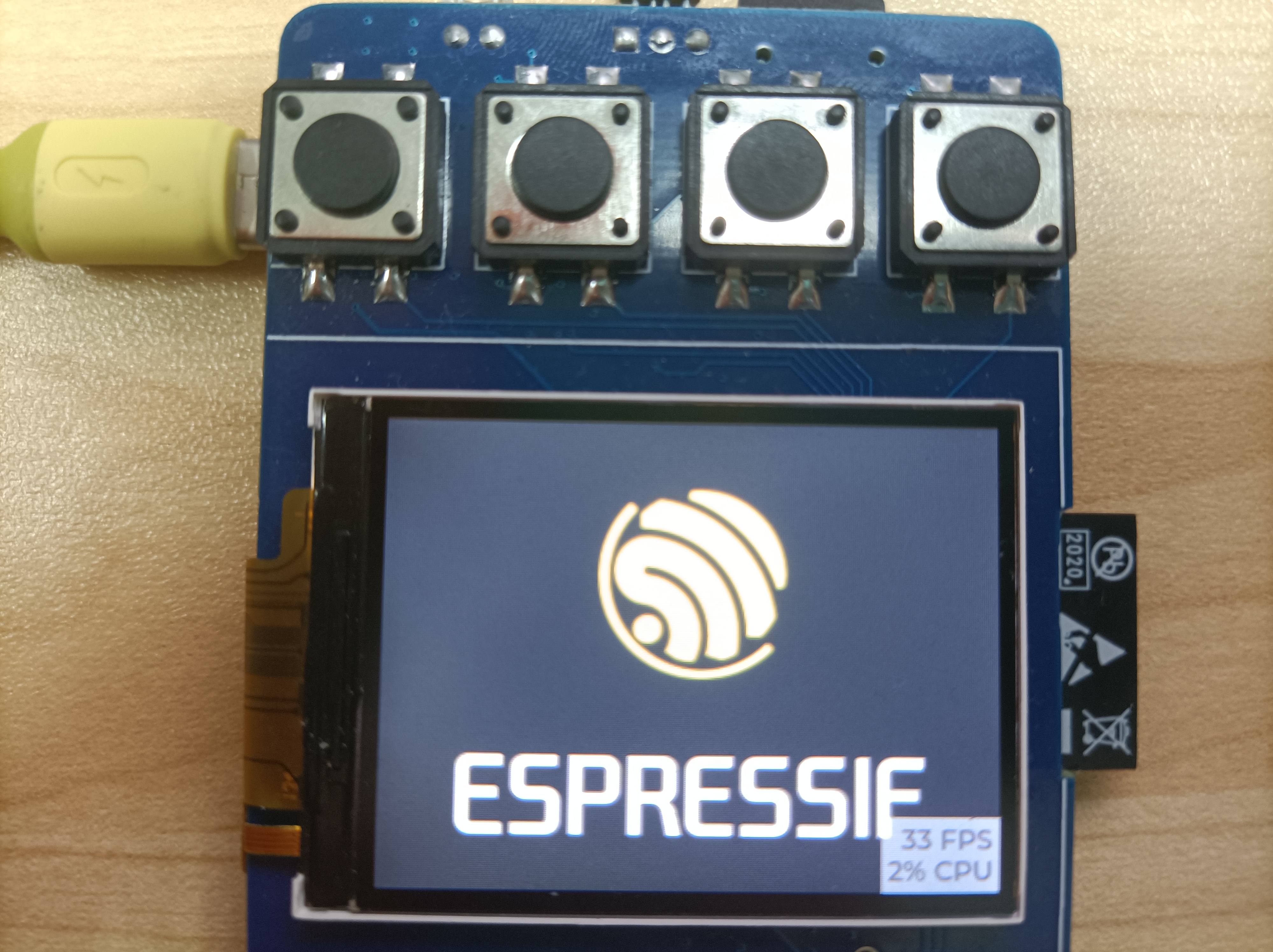

已经成功将pheriphal/lcd/lvgl的例程成功移植到串口屏上运行,但是在颜色上出现了问题。
如附件的图所示,乐鑫的标由红色变成了黄色,现在猜测是SPI通信中MSB和LSB的问题,但不知道应该在哪里修改,还请各位有经验的工程师指教!
采用芯片ESP32-S2,ESP-IDF v4.4,
esp_lcd_panel_dev_config_t.color_space RGB/BGR都试过
menuconfig里颜色设置里调整字节位置的选项两种也都试过

看起来像是LCD屏幕设置了反色导致的
