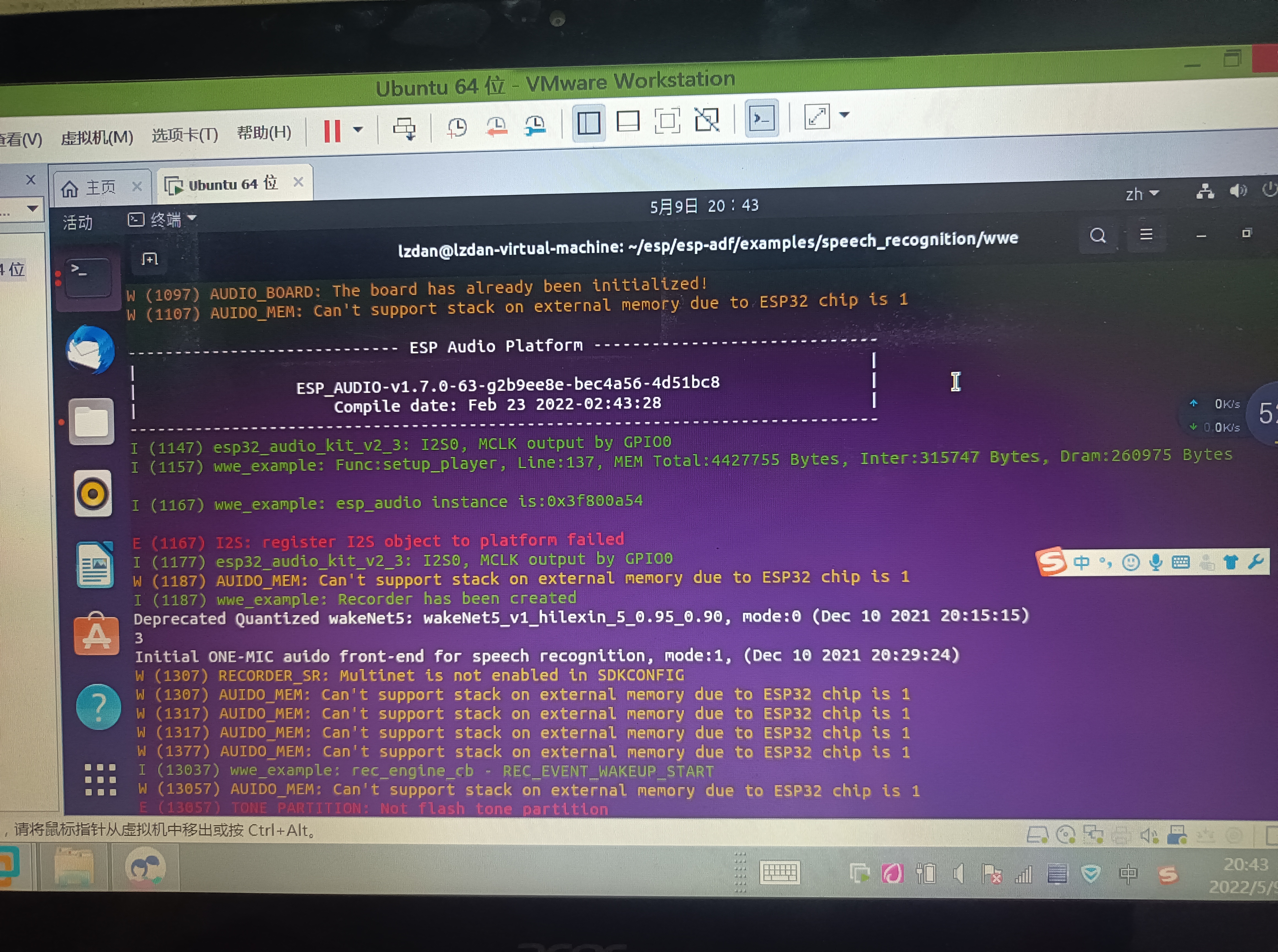

Esp32-Audio-kit-v2.2运行adf的speech-recognition/asr出错
Postby LIUDAN » Tue Apr 26, 2022 1:48 pm
编译和烧录都没显示出错,唤醒词能识别就是不会回答
可能是分区表的问题但是我不会改,有人知道怎么改吗

Postby HengYC » Mon May 09, 2022 9:00 am
因为 esp-sr 更新的缘故, asr 这个例程被 wwe 替代了, 请更新 adf ,然后使用 wwe 来测试。 谢谢
https://github.com/espressif/esp-adf/tr ... nition/wwe

Re: Esp32-Audio-kit-v2.2运行adf的speech-recognition/asr出错
Postby LIUDAN » Mon May 09, 2022 1:14 pm

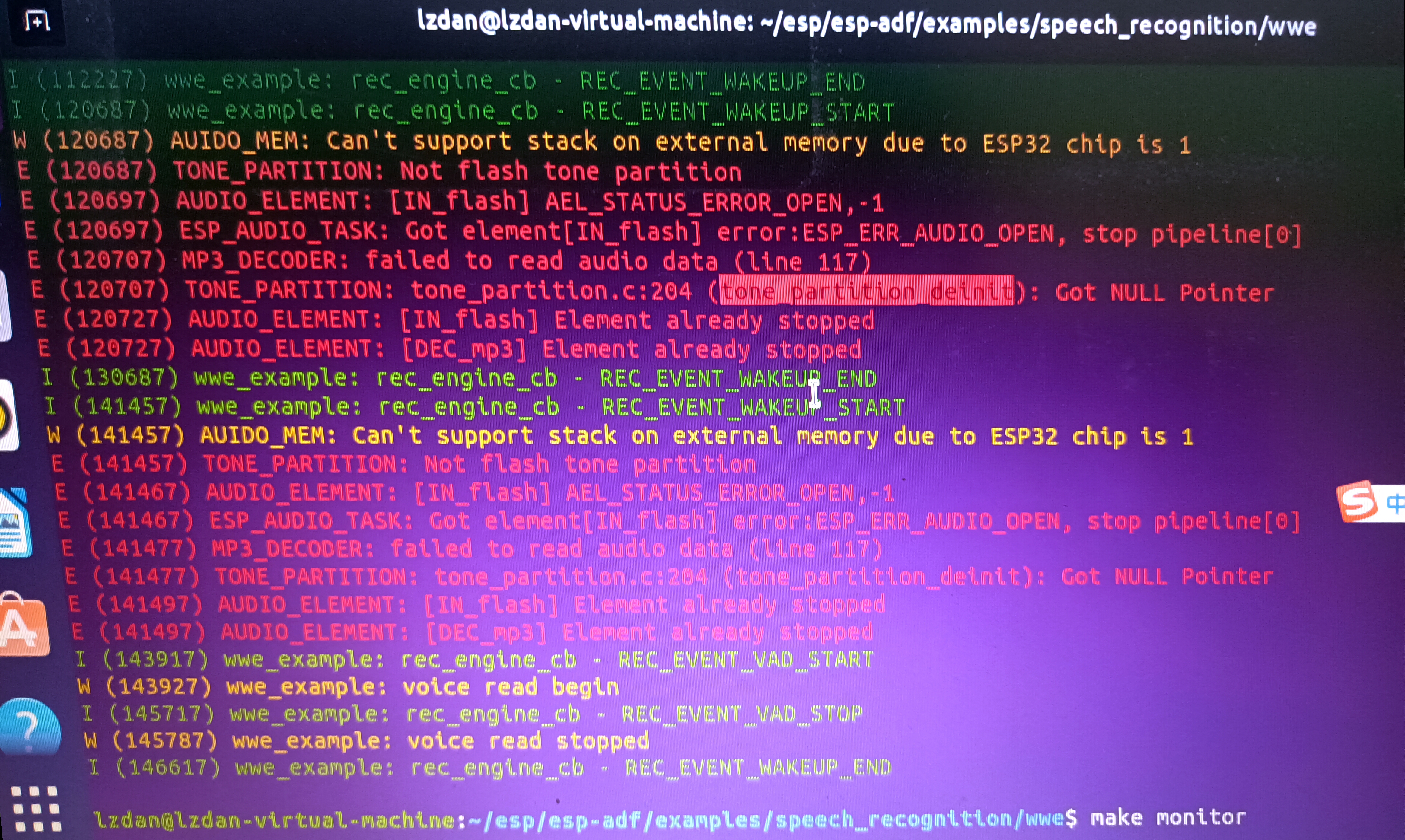

我重新拉取了adf运行wwe.还是会有这样的错误啊。而且还有其他新的错误更多了。
HengYC
Posts: 184
Postby HengYC » Tue May 10, 2022 3:52 am
你的问题是 芯片硬件版本太低, v1 的版本, 所以 有些需要 task 建 在 PSRAM 的操作会失败, 你把 psram 关了,试试, 或者使用 v3 的 芯片。

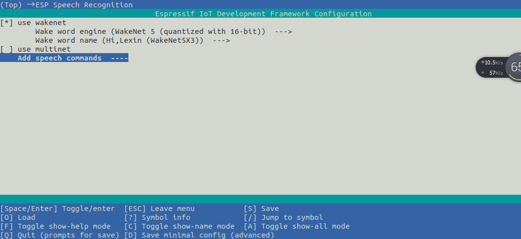

Postby LIUDAN » Thu May 12, 2022 2:29 am
[/quote]
psram怎么关?还有,我打开发现配置里没有命令词,也添加不了

Postby HengYC » Fri May 13, 2022 9:06 am
[/quote]
use wakenet 是唤醒词, 用来唤醒的。
use multinet 打开 就是使能命令词。 你的这里没有代开使能。
