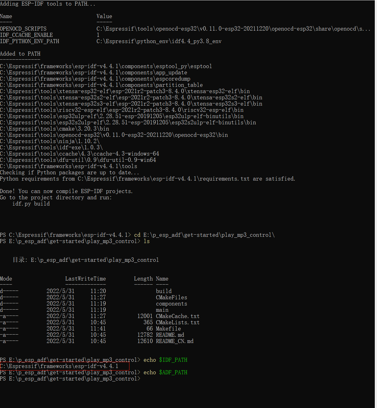

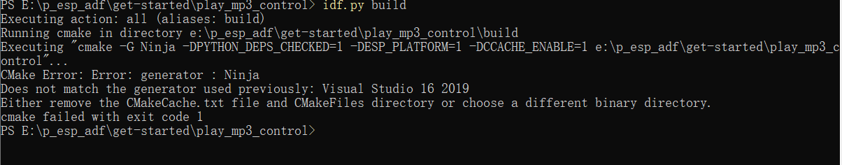

使用离线工具包安装的esp-idf,vscode 中使用的是esp-idf插件。esp-idf工程正常。但是再添加ESP-ADF的过程中,ESP-ADF中example工程编译出错;顺便问一下,我的系统是win11,已经再电脑高级属性中添加了ADF_PATH 和 IDF_PATH这两个变量;

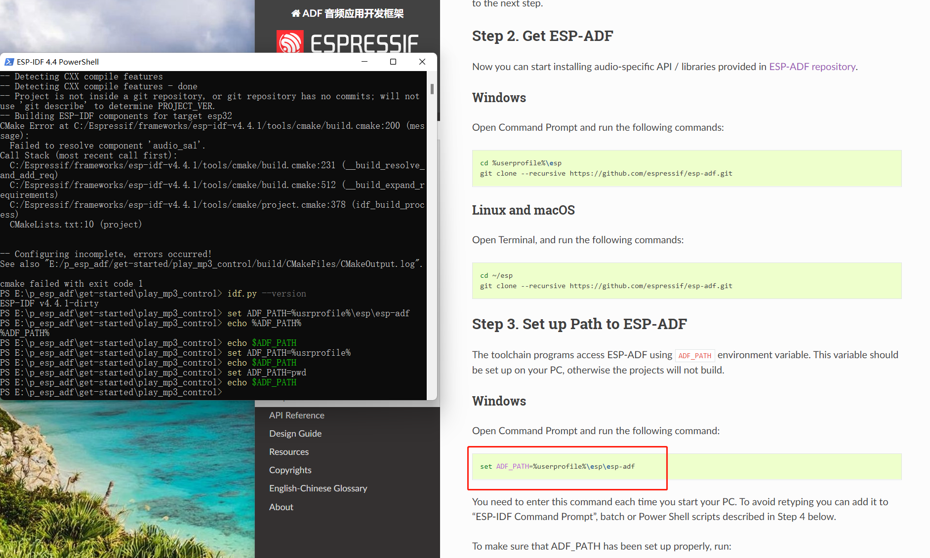

这个ADF_PATH环境变量如何在添加。系统win11;按照 官网的操作方法,为什么添加不上???

之前路径添加不上的原因是:是在ESP-IDF 4.4 PowerShell中输入的指令,改为在cmd中输入指令,就可以正常设置路径了。
