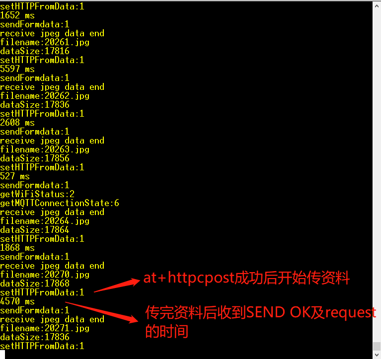

使用httpcpost multipart/form-data上传图档至阿里云存储,传输能成功,但是每次request速度有快有慢,请问要如何解决?
附件的Log显示时间有时能在1000ms内,慢的到10000ms都有,这要如何解决?

这个跟网络情况有关,如果网络情况很差的话,数据发送到协议栈的时间就会很长。
