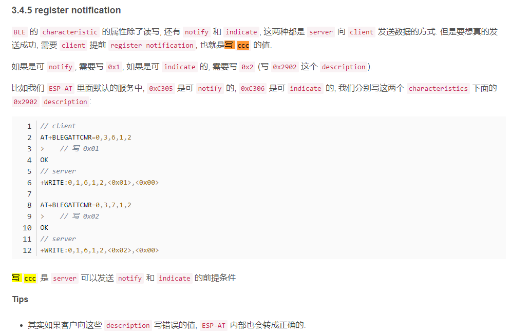

另外,在服务器notify以及indicate服务特征值给客户端的示例中,备注有写到:当cilent连接后,必须配置接收 notify以及indicate。
但是前面的指令中并没有看到client配置收 notify以及indicate的AT指令。所以这个动作对应的指令是什么?

Postby Sun » Tue Apr 26, 2022 8:28 am
你可以看下这里,开启 NOTIFY 或者 INDICATE 是需要写 ccc 值的

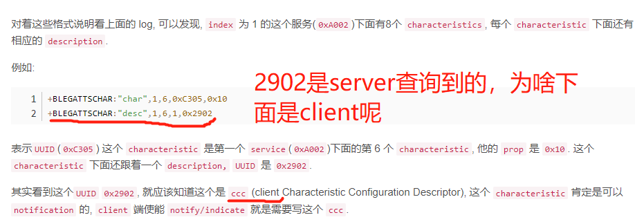

Postby a set of sine waves » Wed Apr 27, 2022 8:21 am
还有个问题是CCC(client Characteristic Configuration Descriptor),这里是客户端client的设置。为什么是GATTS(server)查询到的呢?
如图

Postby Sun » Wed Apr 27, 2022 11:01 am
如图

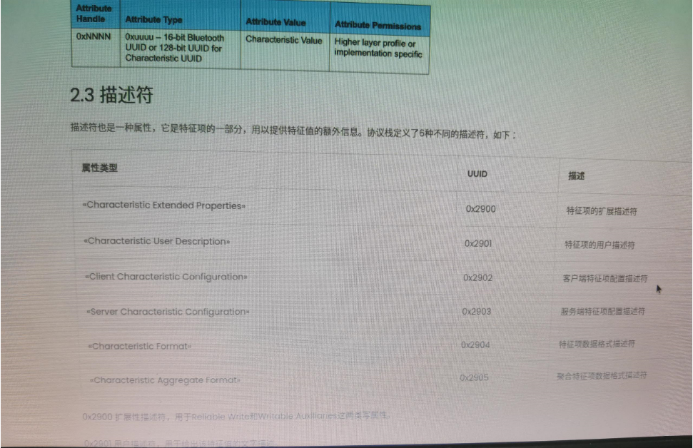

Postby Sun » Thu Apr 28, 2022 3:20 am
如图
0x2902 就是一个描述符,无论是在 SERVER 端查到,还是在 CLIENT 端查到它的属性都不会改变的,你可以看下协议部分。
