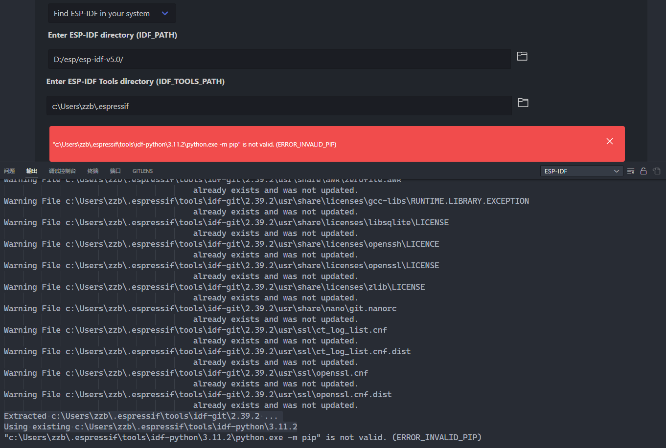

请问我用在线下载工具2.23下载现有的5.0然后去vscode去配置配件跟我说这样,怎么解决?

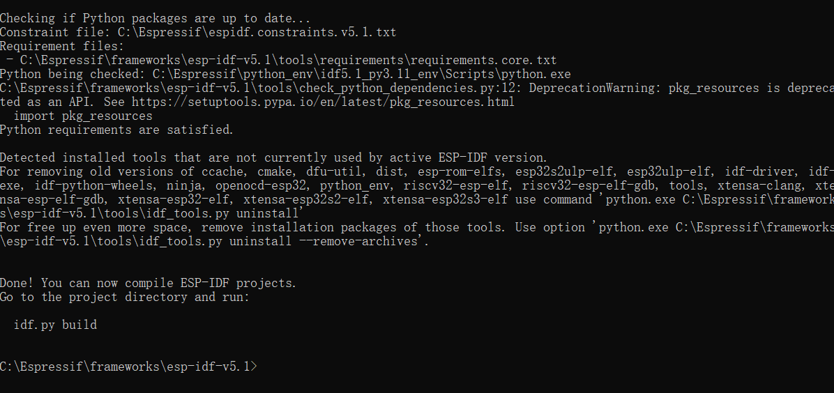

编译之前打开 IDF 终端查看 IDF 是否可用,下面是正常的界面。
否则要运行下面的指令
set IDF_PATH=IDF 的路径
install.bat
export.bat
否则要运行下面的指令
install.bat
export.bat

问题可能是你更新 IDF 后有些组件没有拉取到,或者你的 esp-dev-kits 缺少组件。运行 git submodule update --init --recursive 是为了将所有没拉取到的组件全部拉取过来。
上面的
install.bat
export.bat
指令是为了确认 IDF 框架是可以使用的。
