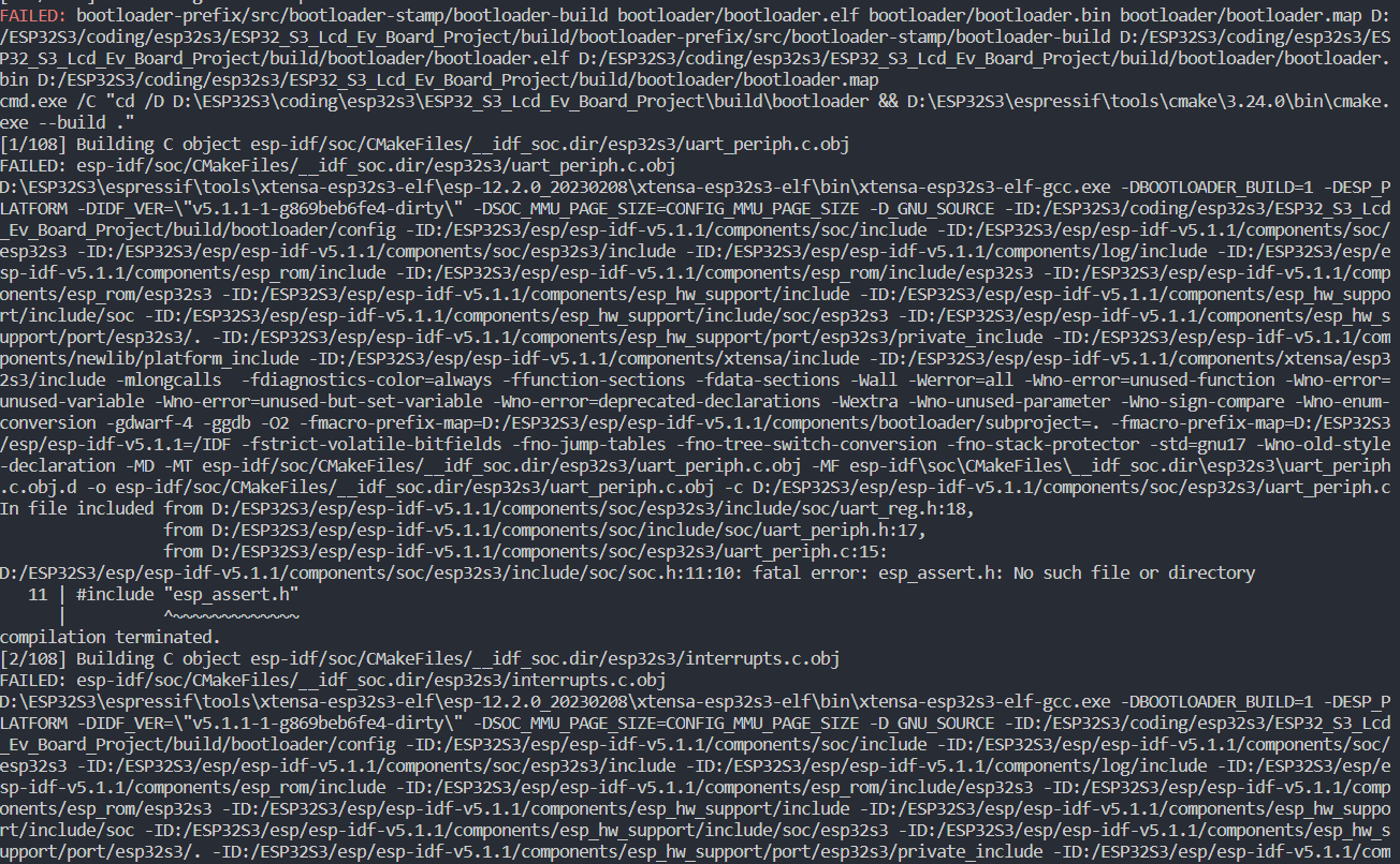

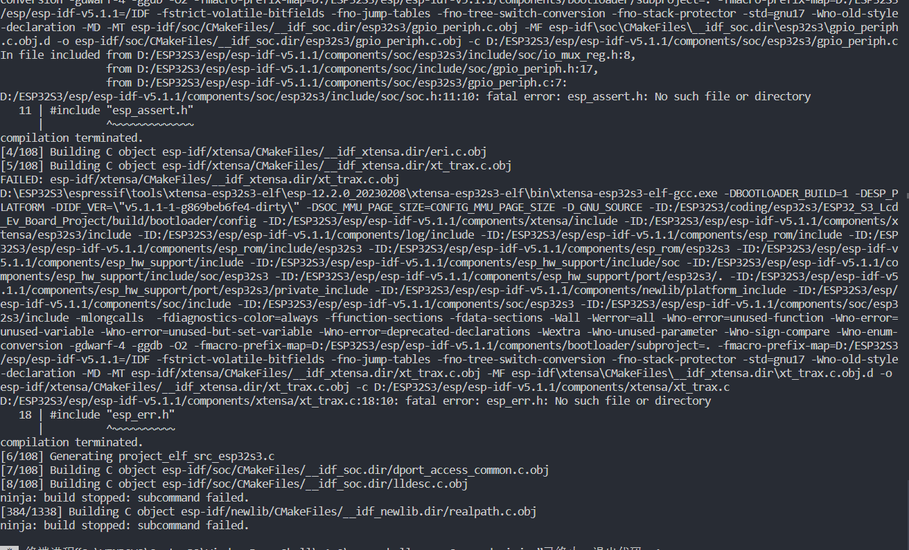

Postby asdfg1426 » Thu Sep 14, 2023 1:32 am
我原本的环境配的是5.0的版本,可以编译成功,但是换成5.1.1就编译报错,说什么找不到文件,怎么解决?

Postby Penguin_Helper » Thu Sep 14, 2023 2:21 am
看起来是你 ESP-IDF 的组件没装全。请问你是从 github 上拉下来的 IDF,还是使用了 Windows 一键安装工具?如果是从 gitee 上拉 IDF 需要 一些额外的步骤。

你编译的是 v5.1.1 的哪个示例?我这里试一下。
ev-board的factory下面的那个800*480的出厂示例

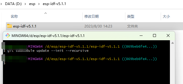

Postby Penguin_Helper » Thu Sep 14, 2023 6:33 am
我的 IDF 可以编译,可能是你的组件缺东西了。在终端运行
git submodule update --init --recursive
然后再编译一下试试

Postby asdfg1426 » Thu Sep 14, 2023 7:01 am
然后再编译一下试试
请问是这样吗?

Postby Penguin_Helper » Thu Sep 14, 2023 7:07 am
是的,然后 esp-dev-kits 路径也运行一下
