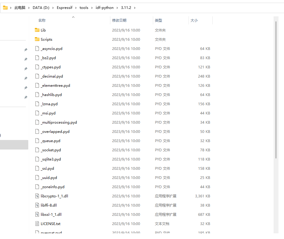

我刚刚尝试了一种方法,离线安装v5.1.1然后把frame的v5.1.1拉出来,其他都不要,然后用在线工具2.18去嵌入3.8.7去安装这个v5.1.1,然后再去vscode配置插件,会给我再嵌入3.11.2,这个时候配置可以成功,然后编译也过了,我想问是不是直接离线安装或者在线工具2.23去安装嵌入的3.11.2不行呀,用我上面的前者去安装,看下图,是有那个scr文件夹的,里面就有pip,用后者去搞就没有这个文件夹

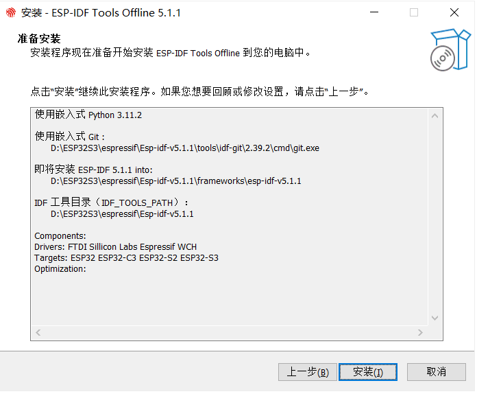

离线安装的路径如下图,安装完就是没有那个script文件夹,3.8.7那个是有这个文件夹的,详情看上几条回复中富有图片,是哪里步骤错了吗

我的 C:\Espressif\tools\idf-python\3.11.2 路径下也没有 script 文件夹,但是我的 IDF 和 VSCode 插件是可以正常使用的。我觉得原因可能是环境中安装了不止一个 IDF 导致环境本身混乱了。如果你现在的环境可以正常使用那么可以先用目前的 IDF。
如果你想理清环境或者需要安装其他版本的 IDF,最简单直接的解决办法是删除环境中所有的 IDF,并删除所有与 IDF 相关的路径与配置。确保系统环境不会与新安装的 IDF 产生冲突。然后重新使用离线安装工具下载,离线安装工具测试过很多次,出现问题最大的可能性是因为系统现有的 IDF 环境产生了混乱。在配置 VSCode 插件时间要确认正确各个 PATH 都是正确配置的。
你的步骤目前看起来没错,但是按理说离线安装工具拉下来的 IDF 应该是可以直接使用的,不需要额外的步骤。可能是跟系统环境中的什么冲突了

idf是能正常编译使用的,我再cmd终端编译就可以,只是在vscode配置插件才出的问题,不过现在能用我自己那个方法用着,就先用着先
