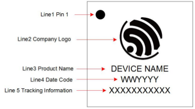

谢谢您的回复,我们使用的是d2wd芯片,乐鑫对出厂的d2wd芯片做校准吗?
Dazza0
Posts: 308
Joined: Fri Jun 02, 2017 6:50 am
Re: 怎么把adc的校准值烧录进efuse中?
Postby Dazza0 » Fri May 24, 2019 9:20 am
D2WD 芯片也有,但是那个出厂日期我就不清楚。可以联系 sales@espressif.com 查询芯片上的 Date Code (请看下图)是否有做校准。
如果芯片数量不多也可以用 espefuse.py 工具直接读取芯片里的 efuse 值。
# python $IDF_PATH/components/esptool_py/esptool/espefuse.py --port COM7 adc_info
