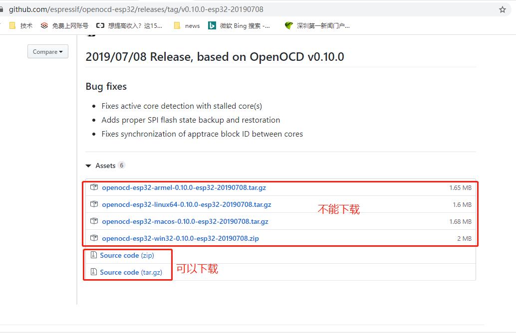

你好,现在怎么下载不了openocd-esp32-linux64-0.10.0-esp32-20190708.tar.gz呢? :?能分享一下这个工具吗?

solor007
Joined: Mon Mar 09, 2020 9:02 am
Re: ubuntu 下安装开发环境,执行install.sh总是下载不完并失败
Postby solor007 » Mon Mar 09, 2020 10:21 am
Hi Alvin,
谢谢支持,我重新打开浏览器进入这个链接,依然下载不了:
https://github.com/espressif/openocd-es ... 708.tar.gz
