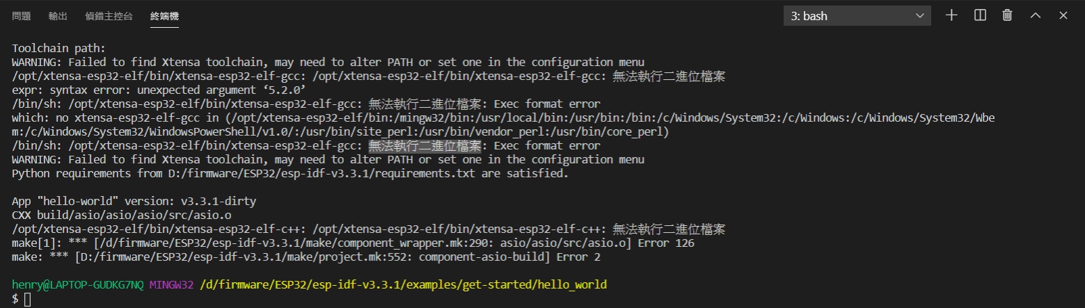

xtensa-esp32-elf-gcc : 无法执行二进位档案
henry8877616
Joined: Fri Dec 13, 2019 7:28 pm
Postby henry8877616 » Sun Dec 15, 2019 8:09 am
各位大哥请帮小弟解答
Gargamel
Posts: 787
Re: xtensa-esp32-elf-gcc : 无法执行二进位档案
Postby Gargamel » Mon Jan 20, 2020 10:58 am
请确认使用的 windows 版本的 toolchain。
