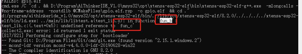

我在自己的项目里面引用了三个外部静态库,并且修改了CMakeLists.txt文件,增加了库路径等,在最后链接的时候,(引入的库里面报错)提示一些函数未定义,而这些函数是在自己的源文件里面实现的,并且已经链接到了libmain.a里面。

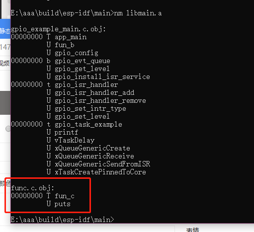

我在gpio的demo里面稍微修改了一下,可以复现出我提出的问题。
分别用mingw的make和cmd的idf.py build进行了编译
mingw的make可以正常编译通过
cmd的idy.py build方式报错如下:
事实上fun_c的函数已经在libmain.a中的func.obj文件中了
