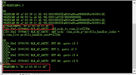

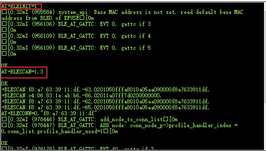

AT指令过程
AT+BLEINIT=1
AT+BLESCAN=1,3
AT+BLECONN=0,"f8:a7:63:39:11:df"
AT+BLESPP(透传时提示错误),请大神们帮我看看是漏了什么步骤吗? :o :o

Postby XieWX » Thu Oct 29, 2020 8:01 am
首先,需要做服务发现
其次,需要设置SPP参数
最后,还需要使能notify,也就是写相应的characteristic的CCC,这里可以参考AT的文档,有示例
