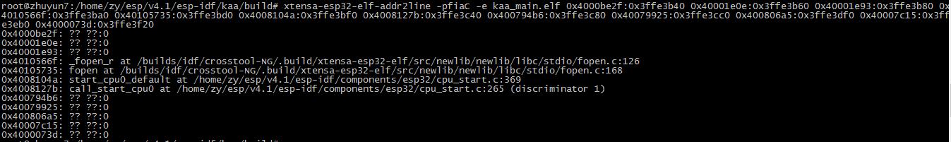

你好,
我IDF 版本是4.1,之前代码成功运行在ESP32-SOLO-1模组上,现在换模组ESP32-WROOM-32E,发现这款模组的芯片类型是ESP32-D0WD-V3。我按照ESP32 ECO V3使⽤指南去配置Minimum Supported ESP32 Revision 选项为 “Rev 3”。结果代码运行不了,具体错误用IDF监视器解析出来为下图,我不清楚还需要哪里参数配置?

单核模式还是双核模式?

Postby xiaoyao » Thu May 07, 2020 3:54 am
目前配置是单核模式的

Postby morris » Thu May 07, 2020 4:33 am
方便提供更多详细log吗(建议在 component config->Log output->Default log verbosity下选择Debug模式)?我们需要根据你的log信息来排查

Postby xiaoyao » Thu May 07, 2020 6:05 am
你好,这是我的sdkconfig和之前的错误日志。目前板子在客户那里,你说的Debug模式日志打印得晚点

Re: ESP32-D0WD-V3 芯片启动失败
Postby morris » Thu May 07, 2020 6:46 am
从打印日志来看 ESP-IDF v4.2-dev-1034-ge599b79-dirty ,你在使用的是4.2版本的IDF,该版本下,ECO3芯片的单核模式确实会出现这个小问题,我们已经修复好了,近期会推送到github。
