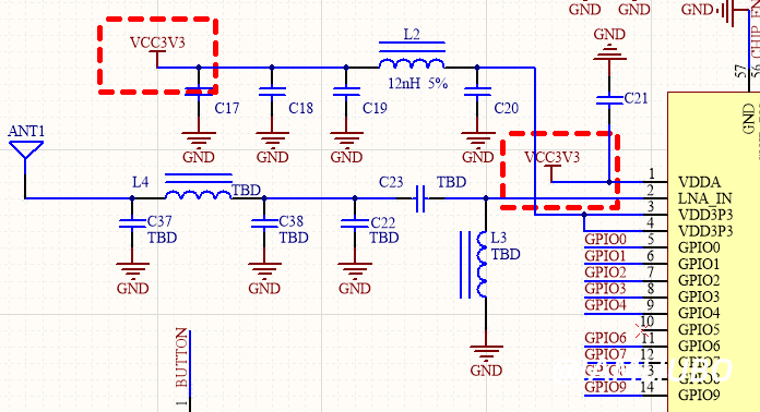

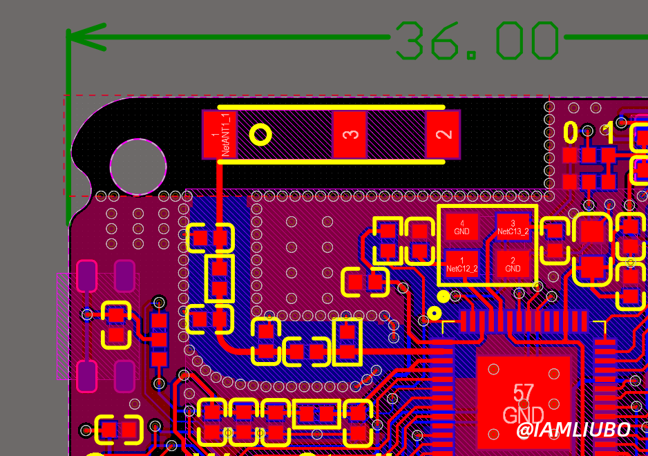

最近用ESP32-S2芯片设计了一个小硬件,但是在天线电路设计上出现了问题,希望能给出一些指导,比如布局规则,以及Π型网络如何匹配等。
我针对前两版的PCB做了一些修改和优化,下面是将要投板的第三版的设计,希望工程师或者大牛可以帮忙给看一下,目前设计是否可以。
原理图:
PCB布局图:

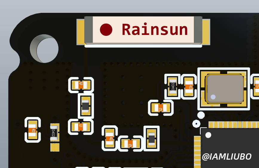

3D视图:
使用的是2.4G陶瓷天线,目前的问题有:
1. 当前布局是否满足基本使用(要求没那么高)
2. Π型匹配网络中的电容电感值如何计算
3. 陶瓷天线是否可以满足设计
由于这个小项目是自己设计着玩的,所以对天线没有特别高的要求,能满足基本可用即可,最开始考虑使用模组,但是由于尺寸太大,不得不从芯片开始入手,目前已经投了两版PCB了,除天线外的其它部分没有任何问题,所以这一次想好好处理一下天线部分。
谢谢。

我也是遇到相同的问题,ESP32作为一款蓝牙和WIFI芯片,在射频RF上面的指导实在是太少了。我使用的是ESP32-PICO-D4,这个芯片的输出阻抗50欧姆,使用陶瓷天线一般阻抗也是设计成50欧姆。除此之外就是射频走线也是要在打样的时候设计成50欧姆的阻抗,嘉立创有阻抗选项和阻抗计算公式,根据这个公式计算50欧姆阻抗。即使是这样,实际打样的时候依然存在误差,这个时候可以考虑加Π型网络调整阻抗,然后利用网络分析仪进行分析调试。
