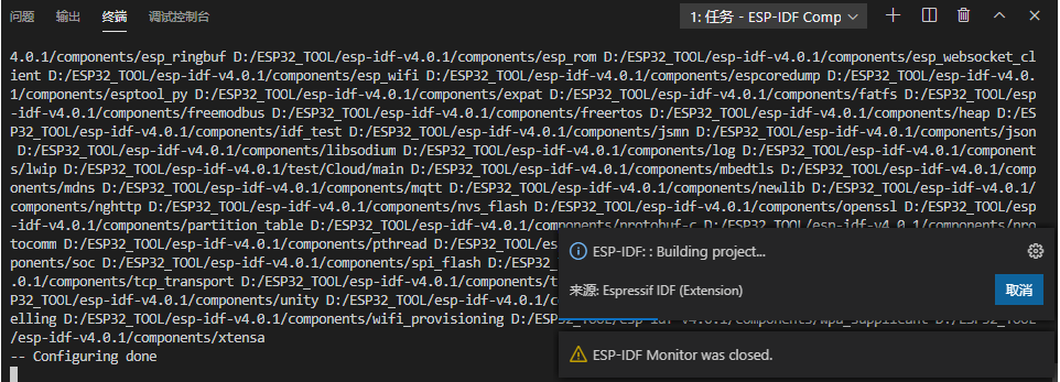

关于Visual Studio Code的 espressif-idf插件下出现的卡顿
Postby Omega_fish » Wed Jul 22, 2020 6:02 am
环境:VS code
插件:ESPRESSIF-IDF
使用快捷键ctrl+e +d进行编译下载
第一次均没有问题,但重复操作几次过后可能导致vs code卡死并要求重启
使用例程也是一样的,
通常卡死情况发生编译到该步骤,也出现过其他情况但是未截图
过后半分钟或几分钟,会提示一下信息
不进行重新打开,就会一直卡死
不知道是我设置问题还是插件bug,因为没有任何提示
ps:如果能修改快捷键就更好了,先按ctrl+e再+x键这个设置还是有点让人不舒服

Postby bignacio » Thu Jul 30, 2020 9:31 am
你能在上发表一个问题吗https://github.com/espressif/vscode-esp-idf-extension/issues/new/choose有一些复制的步骤吗
可以在vscode中修改键盘快捷键,如中所示https://code.visualstudio.com/docs/getstarted/keybindings
如果任务被卡住,可以运行F1 Tasks: Terminate task
