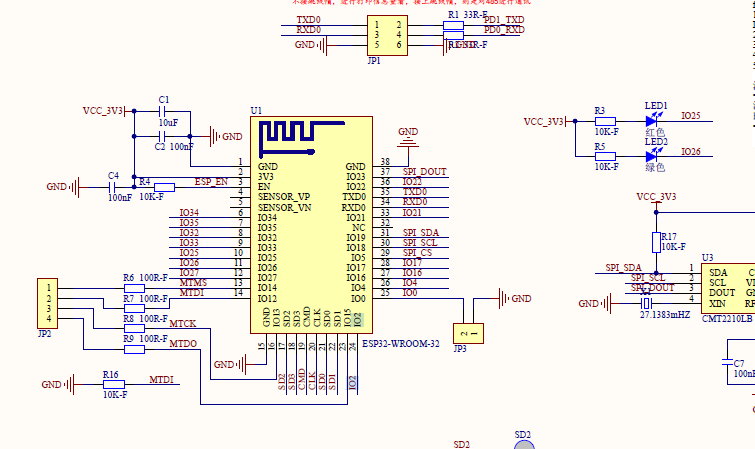

原理图在此
短接JP3,上电,FLASH DOWNLOAD TOOLS一直等待上电同步。
其它开发工具编译下载也一样。
然后给EN焊了一个开关接GND,先上电,然后短接JP3,按一下EN的开关,发现电流明显变小,FLASH DOWNLOAD TOOLS仍然一直等待上电同步。
模块是嘉立创买的裸片,不知道使用上有没有什么讲究?
