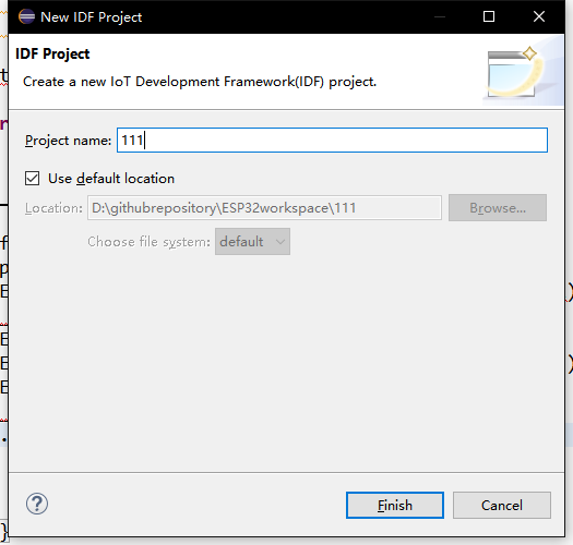

在cmd环境下完成编译后,为求方便,故使用eclipse20-06+ESP-IDF Eclipse Plugin来进行开发,但发现一个情况,创建项目时无法使用template,在new project的选项框中没有“next”选项,只有“Finish”选项。怀疑是安装了Plugin但没有使用Plugin下载ESP-Tools的原因。
由于担心重复安装,故安装Plugin后,没有再次设置Plugin让其下载新的IDF、git和py。
使用Plugin是否能够配置已存在的IDF、git和Python地址
new project中没有next选项

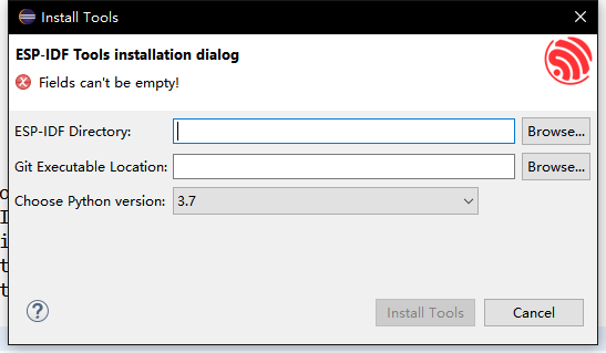

我注意到了在插件说明中有一段关于已安装工具时的说明,即使已经安装工具,也需要提供地址给tools,因为需要对环境变量等参数进行设置。
