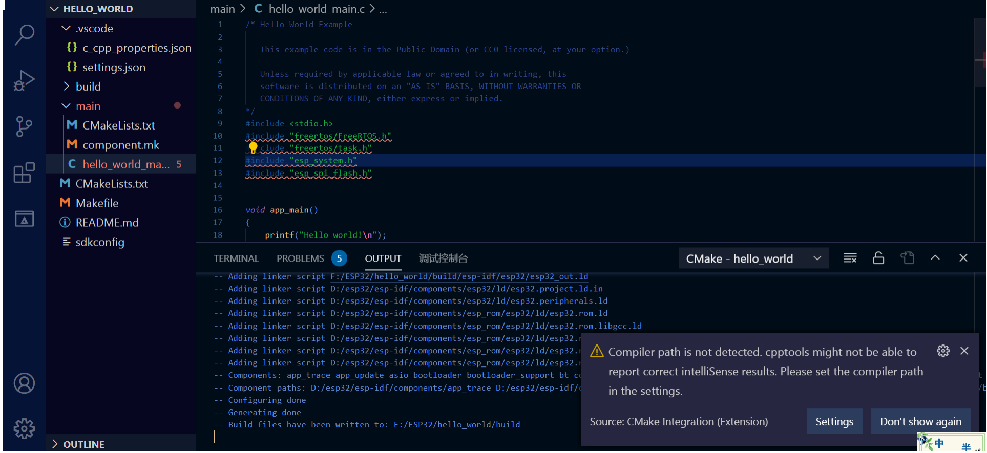

使用VSCODE遇到的错误,
编译路径找不到???头文件找不到????这都是什么原因啊
CMAKE xtensa-esp32-elf都是正常的

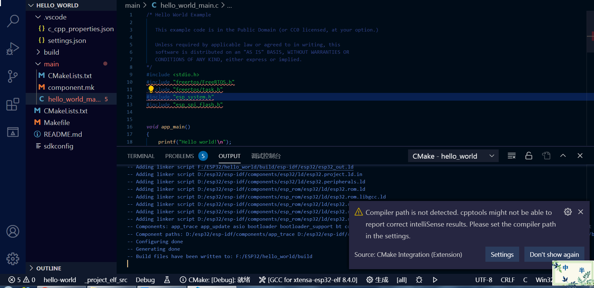

下面有CMAKE 就绪 xtensa-esp32-elf

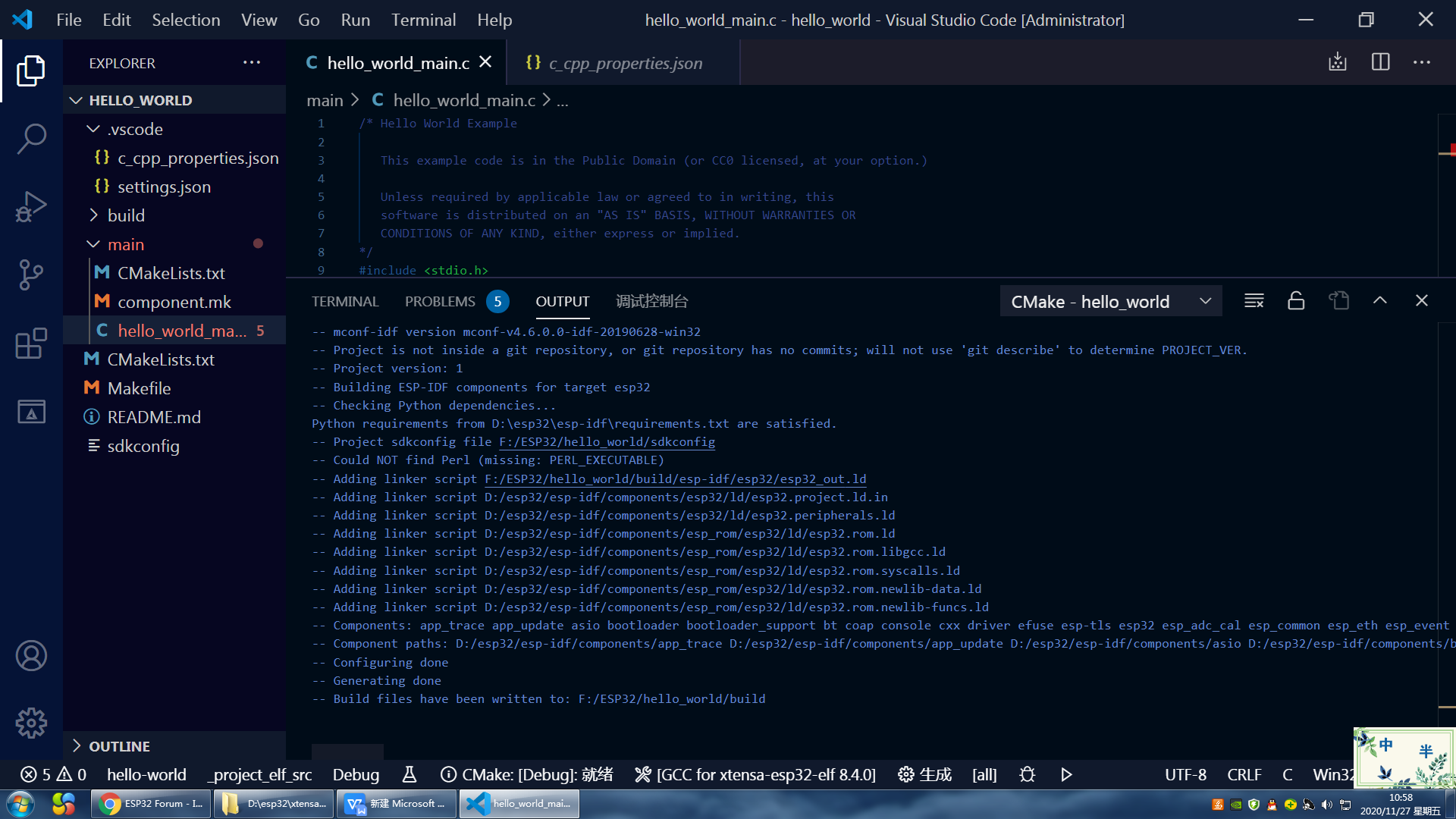

再补充一个图

是不能编译还是IDE不能给提示?如果是后者,你需要在c_cpp_properties.json中指定compileCommands的路径,VSCODE会提示你怎么添加这个

里面路径是设置好的
