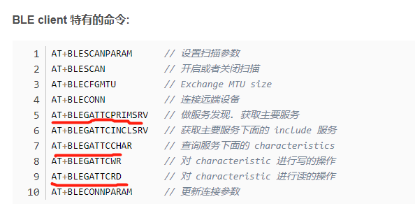

你好,我尝试了上面获取对面所连接的client的名称的指令是OK的。但是有几个地方有疑问:
①ESP32作为服务端建立连接之后,为什么可以使用AT+BLEGATTCPRIMSRV/AT+BLEGATTCCHAR/AT+BLEGATTCRD这几条命令呢?(在csdn资料里面上面几条指令都是client端才能单独使用的指令,如附件图片所示)
②通过读取特征值获取设备名称,那么我怎么知道设备名称在哪个服务哪个特征下面呢?也就是AT+BLEGATTCRD=0,2,1中的2和1是怎么确定的呢?
③我现在想ESP32 作为BLE服务端,和对端设备建立连接后,获取接收到的RSSI指标。这个有什么方法可以实现吗?
谢谢!

1. 因为 ESP32 是支持即作为 BLE client 又作为 BLE server 的,所以 ESP32 作为服务端建立连接之后,可以使用 GATTC 端的命令。你好,我尝试了上面获取对面所连接的client的名称的指令是OK的。但是有几个地方有疑问:
谢谢!
2. 您可以了解下:蓝牙核心规范 4.2 版本(https://www.bluetooth.com/specification ... ation-4-2/)中的每个不同的服务特征含义, UUID 为:0x2A00 是应该代表设备名称,它位于服务 0x1800 下。
3. 目前您无法通过自定义命令实现此功能,后续 AT 可能会实现此功能。
