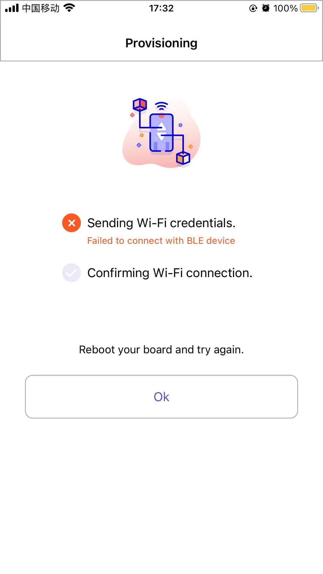

用的ESP-IDF v4.2.1 ,VS插件Espressif IDF Version 1.0.3,编译后例程中的wifi_prov_mgr,烧录后无法provisioning
weiluo66
Posts: 5
Joined: Mon Jan 04, 2021 7:26 am
Postby weiluo66 » Tue May 25, 2021 9:37 am

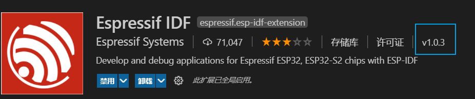

用的ESP-IDF v4.2.1 ,VS插件Espressif IDF Version 1.0.3,编译后例程中的wifi_prov_mgr,烧录后无法provisioning. 用之前版本ESP-IDF v4.1.1 VS插件Espressif IDF 旧版本(忘记是哪个,2021.1.25用的)编译的文件烧录,provisioning正常

这个和 VSC 插件没有关系,wifi_prov_mgr 使用的是 NimBLE,当前 v4.2.1 有些已知问题,参看 https://github.com/espressif/esp-idf/re ... tag/v4.2.1 的 Known Issues。
请使用 release/v4.2 测试,我们当前也在准备发布 v4.2.2。
