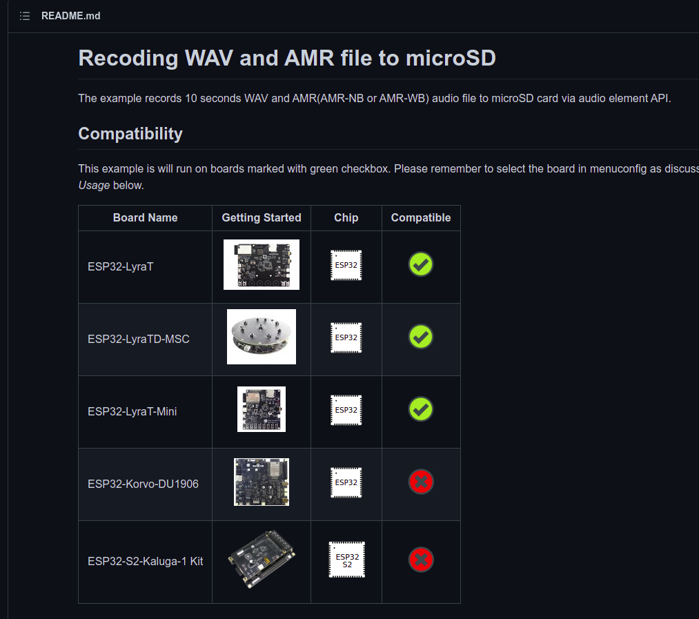

编译例程下载到开发板都成功了,调试信息也显示录音了,但是打开sdcard里生成的WAV文件,播放没有声音,
问一下,是不是ADF里的例程中的README里显示不支持ESP32-Korvo-DU1906开发板的都不能运行,还是说只要在menuconfig > Audio HAL里能选择到ESP32-Korvo-DU1906开发板的就可以运行?????

使用用 example 前, 请阅读 README.MD 文档。
pipeline_wav_amr_sdcard 文档表格已经说明了,当前例程不支持 ESP32-Korvo-DU1906 开发板。
