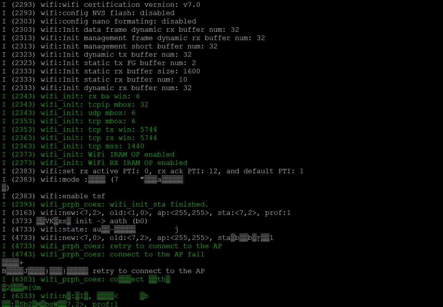

同样的固件下载到官方的esp32c3开发板没有问题,下载到新的板子上,wifi可以扫描周边AP,却连接不上ap,同时wifi日志打印也出现乱码,是硬件上干扰到了wifi么,需要注意什么问题呢?

新的板子 是什么板子?是基于 esp32c3 芯片的,还是基于哪款模组?如果在开发板上没有问题,那需要查下你的硬件设计。

嗯,谢谢,是板子问题,用官方模组可以连接
