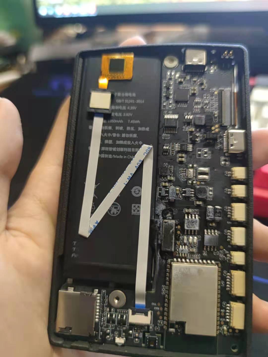

这个板子做的很可以,但是不知道为啥电池连接器要用502粘住?就很奇怪。主要是没想通为啥要粘怕掉?
连接器被粘死

Hi,该连接器为非自锁型,在强烈震动下有概率脱落。一般会在上方盖上金属盖板并用螺栓拧紧。由于盖板并不是标准件,因此使用胶水固定以避免脱落。

主要是粘死后,想拆电池就很麻烦了。有时候想测试低功耗电流时候就特别不方便。连接器也有带扣的吧,比如手机 平板使用的电池连接器。

当时在设计时没有加用于固定的机构,因此为了避免松动用胶水粘住了。
开发板有不带电池的版本,您可以联系商务或者客服获取该版本,使用的电池为 iPhone 5S 的电池,可以在淘宝上购买到,价格也非常便宜,一般 30 左右甚至更低就能买到
