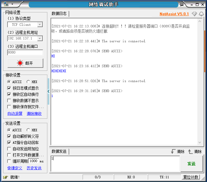

我使用网络调试助手建立了TCPserver。将ESP32-WROOM-32入网并连接至此服务器,进行通讯。

但下一步AT+CIPSTART=“TCP”,“192.168.137.1”,“8080”(即自动检测的主机IP和端口号),却无法连接。
报错ERR CODE:0x01080002
ERROR

TCPserve好了

1. ERR CODE:0x01080002 的含义是 ESP_AT_SUB_PARA_PARSE_FAIL(解析参数失败)。
bit23 ~ bit16 表示错误类型,对应上述错误码,应该是 0x08。
2. AT+CIPSTART=“TCP”,“192.168.137.1”,“8080”
---此处的格式不对,端口号不应该带引号。
3. 另外,如果 ESP32 用作 tcp client 的时候,PC 端应该创建的是 tcp server,从图片来看,目前创建的是 tcp client。
