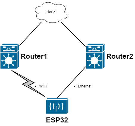

项目中需要同时用到wifi和网口,当wifi和网口同时ready的时候,优先采用网口通讯,网口通讯不畅时自动切换到wifi。
实际测试发现esp32通讯优先采用wifi,而且当上端路由器网络断开(此时esp32与路由器之间的连接是正常的)时不能自动切换。
请教一下:如何强制让socket通讯(UDP)使用wifi或者eth

参考一下示例:examples/protocols/sockets/tcp_client_multi_net

非常感谢,已解决

请问如果多网卡,MQTT,HTTP这些连接协议如何选择出站网卡呢?

对于 http,有个配置 https://github.com/espressif/esp-idf/bl ... ent.h#L138
对于 mqtt 目前不支持,但是你可以参考 http 的实现来自己实现该功能。
