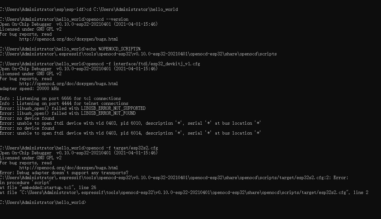

使用的是ESP-IDF 4.3。
调用helloworld目前是串口烧写编译监控没出现问题。
板子是ESP32-S2,仿真器使用的ESP-prog。
驱动已经安装好。
COM3是单片机,COM9和10是仿真器
接口按照文档接了4个PIN
GPIO39 PIN35 TCK
GPIO40 PIN36 TDO
GPIO41 PIN37 TDI
GPIO42 PIN38 TMS
是用target/esp32s2.cfg 还是用 interface/ftdi/esp32_devkitj_v1.cfg?
两者我都调用过,还是报错了。
如果不是默认cfg,那么我自己的cfg应该怎么写啊。如果放?
在vscode中如何调用啊。

可是我并不是 ESP-S2-Kaluga-1的板子啊。我用的是ESP-S2-DevKitM-1开发版+ESP-PROG,没有自带JTAG。

不用关注是什么板子,关注文章内容。
