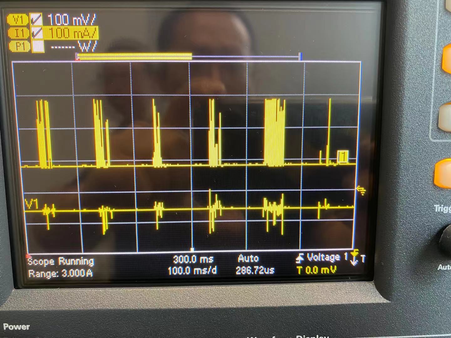

如附件图片中,ESP8266发送数据时存在瞬时抽电流,从而导致电源电压波动,导致影响到其他采样设备,请问这里的电源设计有什么注意事项

你的供电能力是多大?一般建议至少 500 mA,也可以试试增大电容。
