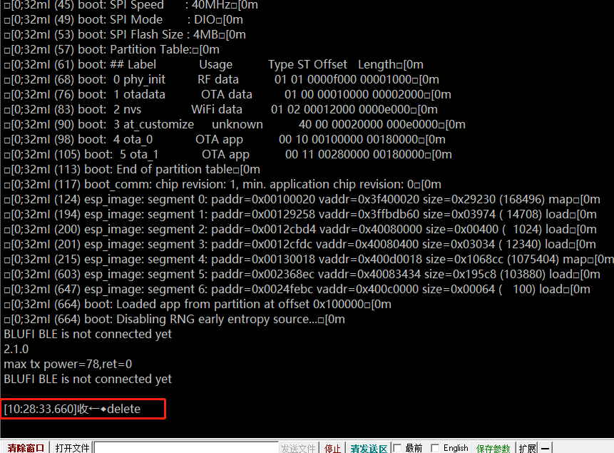

通过单片机串口AT发送AT+GSLP指令后,随后AT无反应了。然后用另外一个串口工具同步读取系统输出日志为“delete”。

您好,AT+GSLP 命令是进入 Deep-sleep 模式,这种模式下 CPU 和大部分外设都会掉电。所以您输入的 AT 命令是没有反应的
