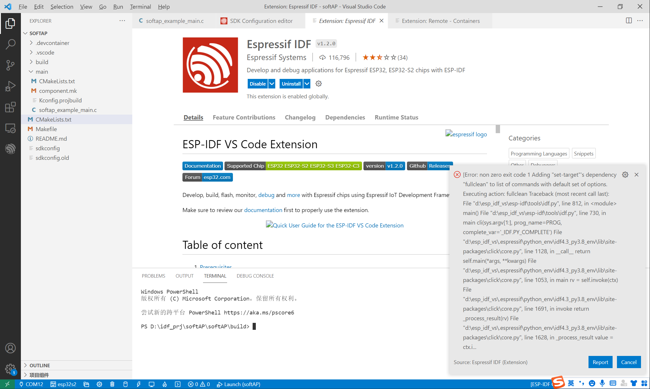

使用vs code操作esp32 s2,设置target失败?
Super519
Posts: 6
Joined: Mon Sep 27, 2021 4:11 pm
Postby Super519 » Thu Nov 18, 2021 2:25 am
你好,

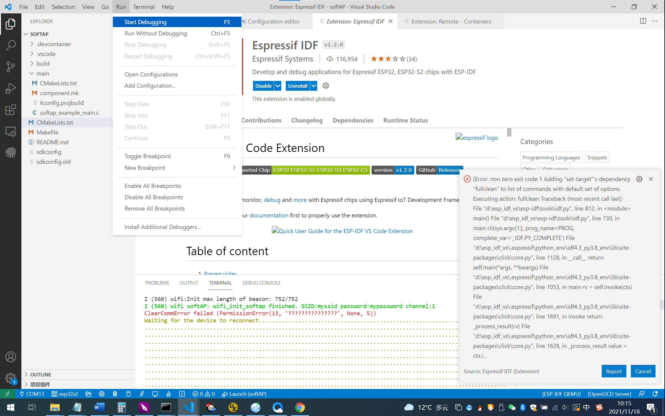

使用vs code调试esp32-S2-WROOM,用run菜单下的start debugging,可以完成编译烧写的全过程。

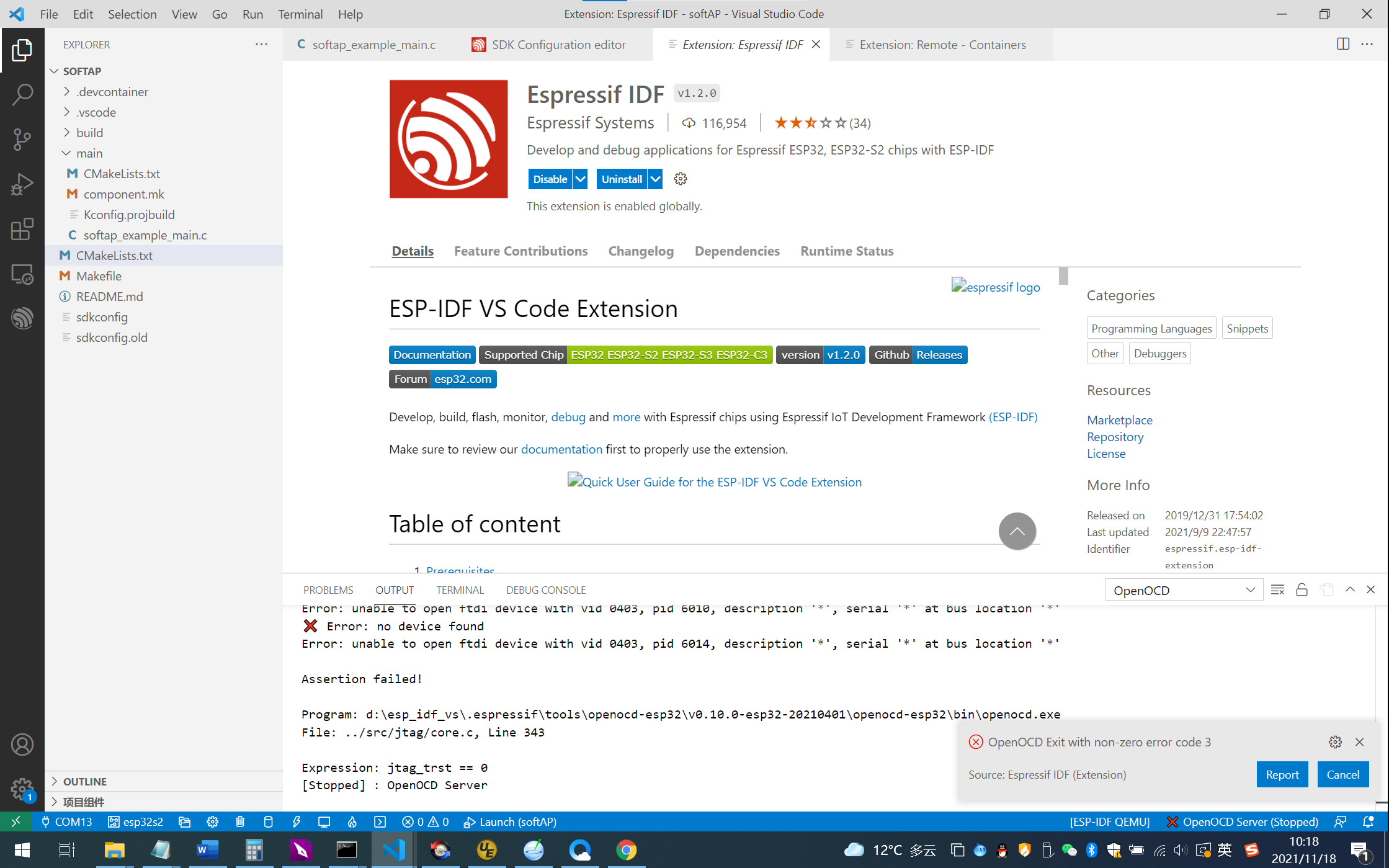

但是如果用F1出来的菜单中运行Set Target to esp32s2和OpenOCD都会报错,这是什么问题?
Gargamel
Posts: 787
Re: 使用vs code操作esp32 s2,设置target失败?
Postby Gargamel » Thu Nov 18, 2021 9:39 am
从 log 上看,usb 没识别到。
https://docs.espressif.com/projects/esp ... ml#windows
这个驱动装一下。
