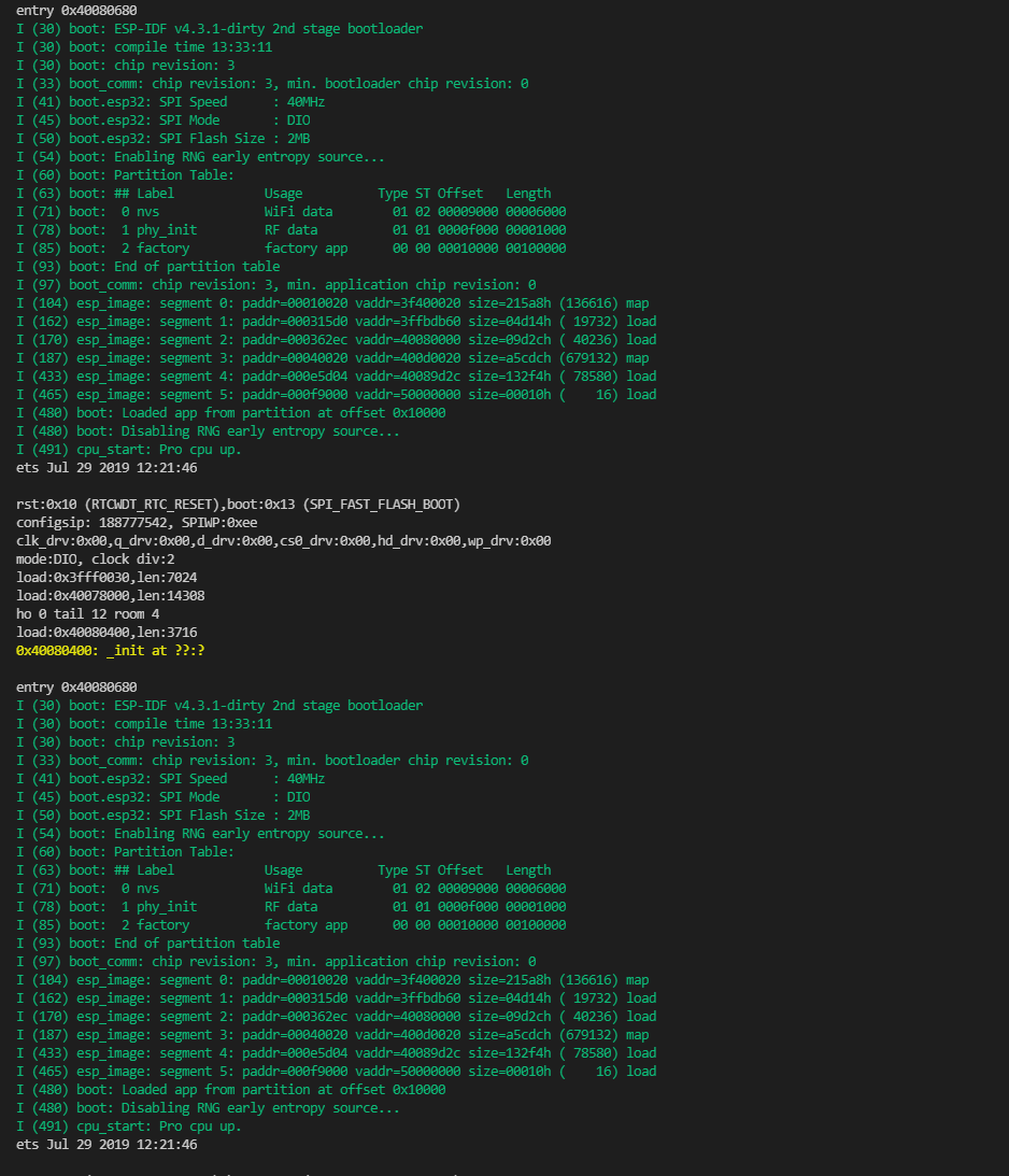

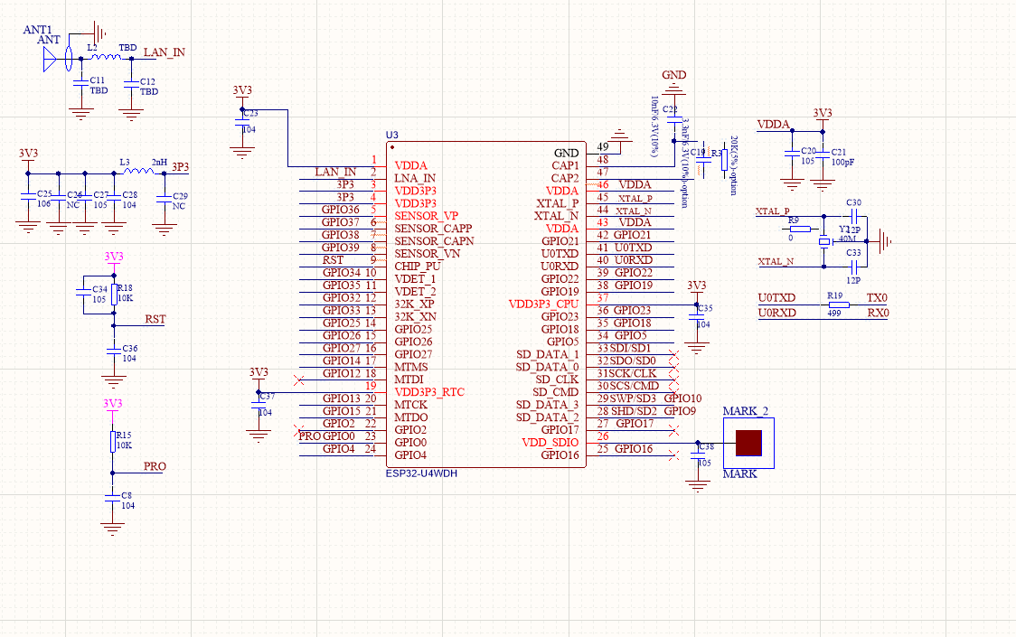

使用ESP32-U4WDH做了一个PCB板,程序可以烧录进去,但是程序在不断重启,重启LOG见附件,板子原理图见附件;

注意下 ESP32-U4WDH 之前是单核,后续批次改成了双核,软件里这部分配置要设置对。
