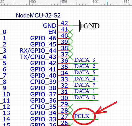

ESP32S2在复位初始化的时最初的GPIO的状态是什么样的?是默认输入模式、还是默认为输出模式、还是默认为高阻模式?

麻烦咨询一下ESP32S2在复位初始化的时最初的GPIO的状态是什么样的?是默认输入模式、还是默认为输出模式、还是默认为高阻模式?如上图的PCLK为一个摄像头器件的输入时钟PCLK,和ESP32没有共一个电源现在是保持这个PCLK一直从摄像头模块输出然后按下ESP32S2的复位后一直打印以下的报错而且不能进入主程序,但是先让ESP32S2先跑完GIOP的初始化程序把GPIO-33配置为输入模式然后再和摄像头模块的PCLK连接此时不会复位,所以我这边推测是不是ESP32S2在初始化的时候默认的GPIO状态不是输入模式的?麻烦请帮忙check一下,Thanks!
ESP-ROM:esp32s2-rc4-20191025
Build:Oct 25 2019
rst:0x1 (POWERON),boot:0x8 (SPI_FAST_FLASESP-ROM:esp32s2-rc4-20191025ESP-ROM:esp32s2-rc4-20191025
Build:Oct 25 2019
rst:0ESP-ROM:esp32s2-rc4-2019ESP-ROM:esp32s2-rc4-20191025
Build:Oct 25 2019
rst:ESP-ROM:esp32s2-rc4-20191025
Build:Oct 25 2019
rst:0x1 (POWERON),boot:0x8 (SPI_FAST_FLASH_BOOT)
Saved PC:0x4000f4d6
SPIWP:0xee
ICY

Re: ESP32S2在复位初始化的时最初的GPIO的状态是什么样的?是默认输入模式、还是默认为输出模式、还是默认为高阻模式?
Postby ICY » Mon Jan 10, 2022 3:42 am
复位初始化时的模式在S2的datasheet 中的附录A中可以看到
