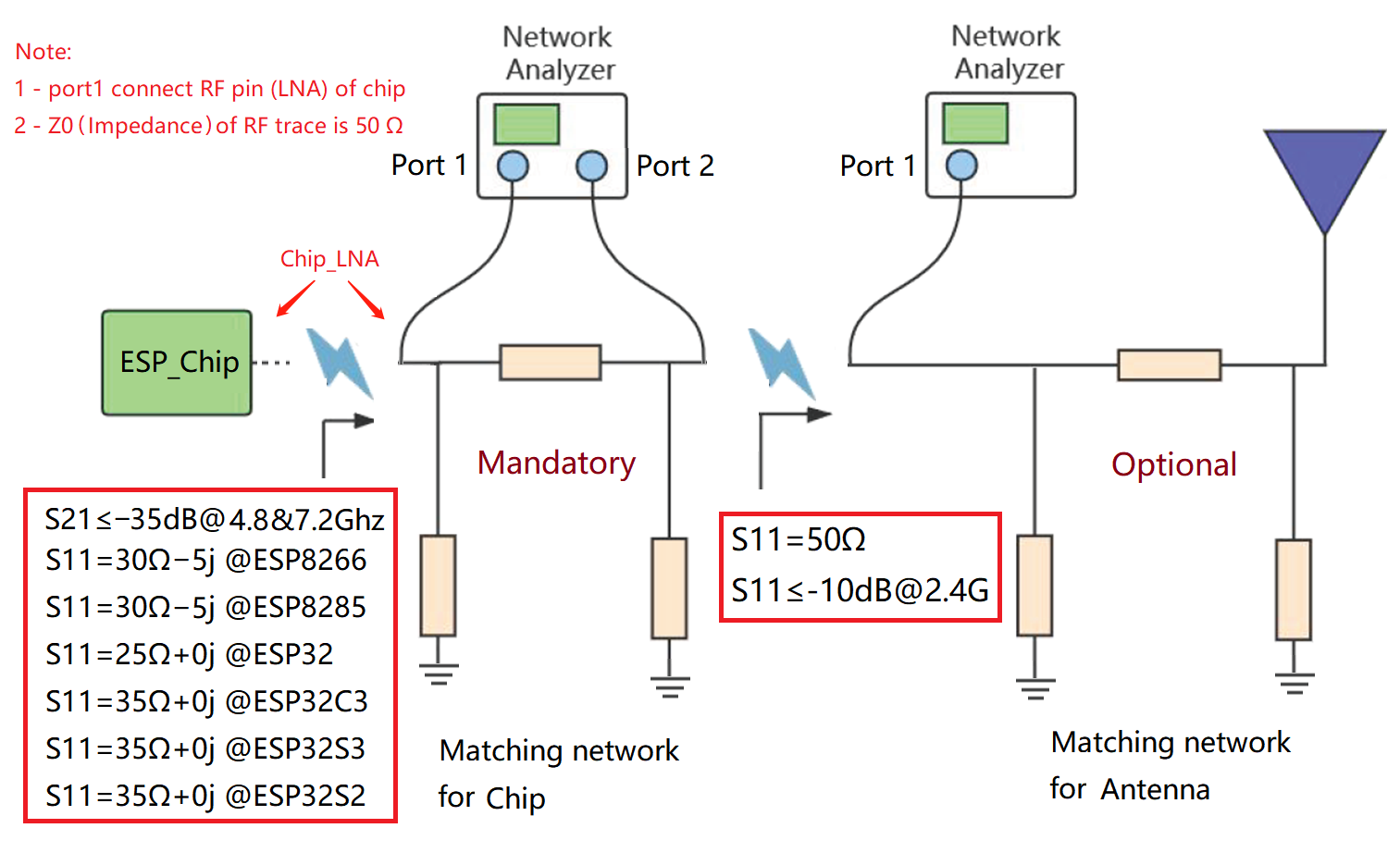

您好!我是一名非电子专业的学生,最近在考虑自己画一个基于ESP32C3芯片的开发板,但是射频方面知识浅薄,希望能得到援助,帮我设计一款基于ESP32C3的陶瓷射频天线的CLC阻抗匹配电路,最好能教授一下计算过程和pcb设计过程。
买到的贵公司的模组和开发板大多基于pcb天线,很方便实用,性能也很好,但我由于个人原因并不喜欢使用pcb天线,所以想自己设计一款陶瓷芯片的ESP32C3开发板,但奈何自己并未学习过射频方面的知识,用了一整天时间了解,知道了RF射频的部分知识,通过ESP32C3硬件设计指导,也知道了设计ESP32C3需要设计Π型CLC网络来实现阻抗匹配,获得更好的性能,但是目前遇到计算问题,并且设计之后并不能进行调试,所以在论坛求助,希望可以得到一个性能较好的陶瓷芯片的匹配电路。

同样非专业,没有专业设备的情况下,恐怕只有试了

射频这部分的匹配值没办法算出来的,要实际调试的,可以参考下这个框图。
