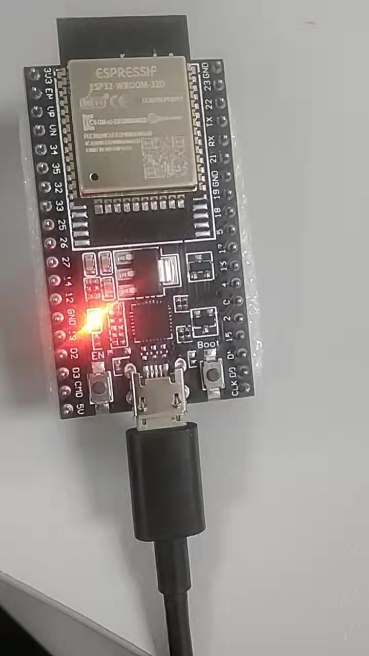

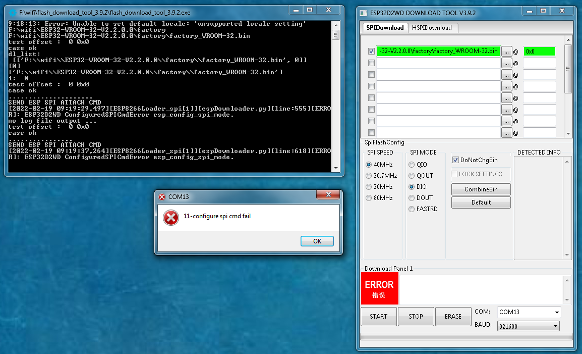

买的ESP32-DevKitC开发板,搭载WROOM-32D模块,烧录AT指令失败。

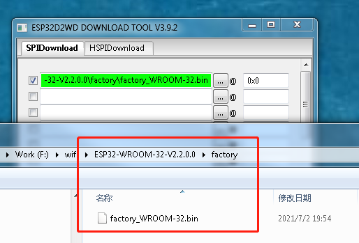

步骤:
1,选择配置
chipType 选择了ESP32D2WD,workMode选择了develop。
2,SPIDownload选择的是ESP32-WROOM-32-V2.2.0.0/factory/factory_WROOM-32.bin,地址是0,SPISpeed选择40MHz,SPI MODE选择DIO,勾选DoNotChgBin,选择的是Default。
3,点击START后,按开发板右侧的上电按钮,提示信息:11-configure spi cmd fail,命令行窗口显示的内容是:SEND ESP SPI ATTACH CMD
[2022-02-19 09:19:37,264][ESP8266Loader_spi[1]][espDownloader.py][line:618][ERRO
R]: ESP32D2WD ConfiguredSPICmdError esp_config_spi_mode.
no log file output ...
麻烦大家帮忙看下,多谢多谢!
ESP32-DevKitC开发板(搭载WROOM-32D模块)AT固件烧录失败

- 选项选择
- 3.png (393.11 KiB) Viewed 9223 times
- 配置
- 2.png (89.73 KiB) Viewed 9223 times
- 错误提示信息。
- 1.png (59.82 KiB) Viewed 9223 times
Re: ESP32-DevKitC开发板(搭载WROOM-32D模块)AT固件烧录失败
你的模组是 WROOM-32D 的,你的 chipType 应该选择 ESP32. ESP32D2WD 的 flash 是 2MB 的,不可以烧录 4MB 的 WROOM-32 的固件的.
