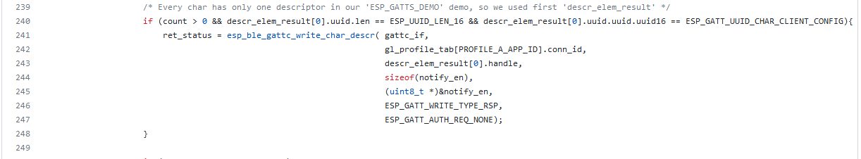

ret_status = esp_ble_gattc_write_char_descr( gattc_if,
gl_profile_tab[PROFILE_A_APP_ID].conn_id,
descr_elem_result.handle,
sizeof(notify_en),
(uint8_t *)&notify_en,
ESP_GATT_WRITE_TYPE_RSP,
ESP_GATT_AUTH_REQ_NONE);
代码是使用这一行操作的, 返回结果是ok, 回调的显示也是ok , notify_en 是uint16_t notify_en = 1;

可能需要你抓下包来确认下 AT 指令和 这个 API 空中包的区别了。很大可能仍然是 handle 值不对, 比如如果使用这个 esp_ble_gattc_write_char_descr 去写 characteristic value 属性的 handle 也不会返回错误,因为本质都是对属性值写的一个 write request
或者你可以试试 handle + 1 看看是不是可以写入notify
